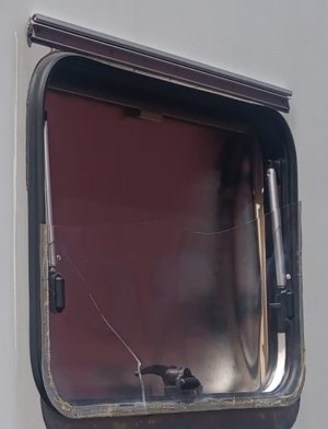

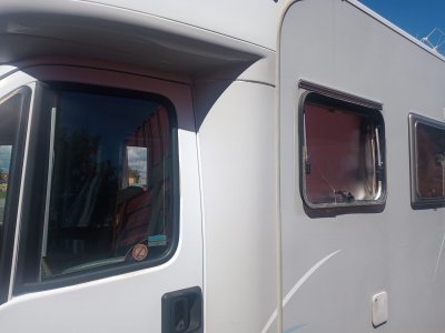

Jag fick sönder sidoruta vid möte med timmerbil. Har beställt nytt fönster av Hymer Center i Örebro. Fönster är öppningsbar. Priset för fönstret är 23317 kr men går på vagnskada. Hur lätt är det montera själv fönstret på plats. Nu på sommartiden verkar det vara mycket att göra i olika verkstäder. Jag vill inte att husbilen står bara oanvänt på sommaren. Bilen är Hymer 655 årsmodell 2005.

Vad står det i hörnet på rutan? Det där ser inte ut som något specialfönster för Hymer!

Skall du bara byta "glaset" så är det i skjutet i övre alu-listen sedan skruvar man dit
dom två stagen och låsanordningen om det inte är meningen att rutan med karmen skall bytas
för då blir det betydligt svårare.

Ditt gamla fönster skruvar du av från insidan.... Sen bruka man få dra dj.... Hårt i ytteramen som sitter fast i butylmassa.
Rengör från gammal butylmassa.
Sätt dit ny butylmassa och sen ytteramen.... Är du ensam så tejpa den också med typ silvertejp...
Sätt dit innerramen..... Från insidan... :rolleyes: ..
Sen skruvar du ihopa båda ramar... Se till så skruvarna inte är för långa...
Enkelt jobb och tar ca 1 tim
Lycka till...

Efter att ha tittat på bilderna, tycker jag mig se att det är ett gummilistfönster, och inte ett karmfönster.
På tyska kallas det "Einhängefenster" eller "vorgehängte Fenster", och här kan du läsa mer om olika fönstertyper: Fenstertypen bei Wohnmobilen: Rahmen- oder vorgehängte Fenster?
Det första namnet tycker jag beskriver funktionen bra: Fönsterrutan är bara fasthängd i aluminiumlisten ovanför fönstret.
I normalfallet räcker det med att lossa armarna från den gamla rutan och svänga den utåt/uppåt för att haka loss den från listen.
Sedan flyttar man över låsbeslagen från den gamla rutan till den nya. Sedan hakar man i den nya rutan på motsvarande sätt och återmontera armarna.
