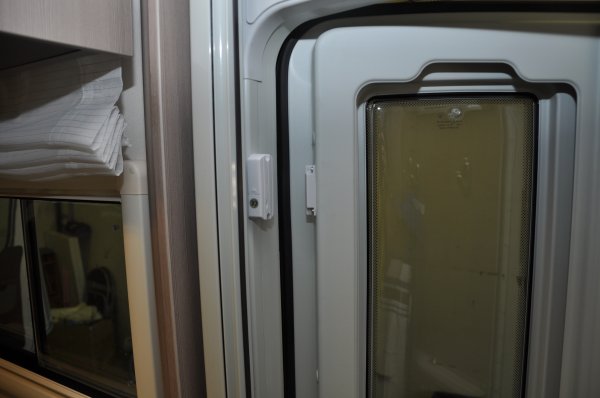

Här en bild från våran sidodörr var jag använde infällda magnetbryatre för hemma
larm.
Tom

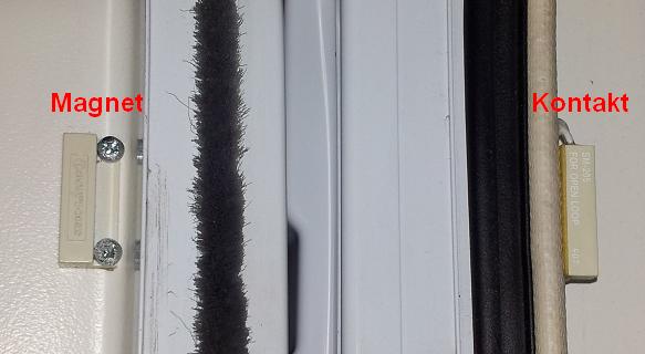

Kan vara lite trångt ibland för att få plats med den medföljande magneten. Små runda och platta magneter kan vara en bra ersättare. (Clas Olsson) Limmas med snabblim.

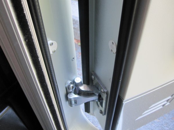

Så här är det monterat i min bil, gjort på en firma
