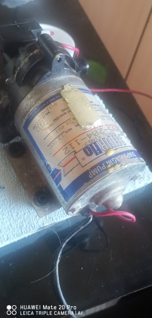

Min vatten pump har börjat låta konstigt... Tänkte öppna den och se om jag kan hitta felet... Men hur mycket vågar man skruva av.... Då jag är rädd för att skada någon tätning (behöver pumpen tills jag har köpt en ny)

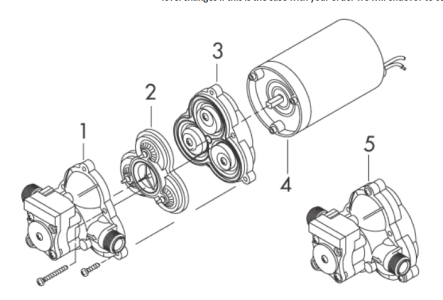

Om man tittar på tillgängliga reservdelar (nedan) så kan man tryggt skilja pumphuset (#5) från motorn (#4).
Gör du det, kan du prova att köra motorn utan pumphus:
låter lika illa = troligen pump byte. (motorn lär vara för dyr som reservdel VS komplett pump)
Går motorn utan missljud, fel i pumphuset. Detta kan kanske lagas/rengöras.

Tusen tack.... Jag har redan beställt en ny komplett pump....;)
Men denna måste hänga med nu tills den nya anländer....
Det hörs tydligt att missljudet kommer från motor.... Säkert ett lager som gått.... Den är ju nu över 18år :eek:
