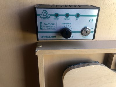

Köpte en husbil med monterat gaslarm, men tyvärr fanns ingen nyckel med.
Går ej att få kontakt med företaget, har ringt och läst in på meddelande.
Var kan jag hitta en nyckel för att kunna sätta på larmet?
Bifogar en bild på larmet.
Mvh Mats P

Hur sitter lådan fast och hur sitter frontpanelen fast i lådan? Jag ser inga synliga skruvar så antingen sitter panelen skruvad från baksidan eller, troligare, sitter den med muttern som håller potentiometern. Prova med att ta bort ratten och se om det finne sen mutter som kan skruvas bort och därmed lösgöra panelen. Då kan du komma åt anslutningen till nyckelströmbrytaren och förhoppningsvis ersätta den med en vipp- eller vridströmställare med erforderligt antal poler.
Möjligen skulle kanske lådan vara skruvad från baksidan men jag håller det för ganska osannolikt.
Glöm inte att göra larmet strömlöst innan du börjar, det klan ju faktiskt finnas en mikrobrytare bakom panelen som drar igång larmet om panelen demonteras.

Hej det verkar som man kan lossa frampanelen och vika ner den, sedan sitter det två skruvar som håller larmet mot väggen inne i lådan.
Det är nog inga problem att byta till en vanlig strömbrytare i stället för nyckeln.
Men det är ett larm endast för narkosgaser verkar det som, men man kan testa det med gas från en tändare.
