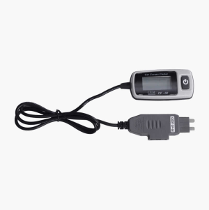

Våra bodelsbatterier har tagit slut för fort så vi undrar om det finns något som tjuvar el. Hur kan jag kolla det? Tacksam för tips.
Helena & Lasse
907
Botkyrka
34637
Man brukar koppla loss minuspolen och "ansluta" någonting att mäta strömmen (A) med mellan polsko och batteripol.
Tänk på att inte dra igång någonting som drar mycket ström.
Man kan även mäta över säkringar, dvs på båda sidor om "bränntråden".
Är det stor förbrukning, kan man till och med använda värmekamera.
Ta en tångampermätare och sätt den på batteriets plus eller minuspolens kabel och därefter sa bort en säkring i taget och läs av ampermätaren på varje säkring, när mätaren visar noll amper är det där det drar ström. Kolla vad den säkringen går till och där borde felet vara
