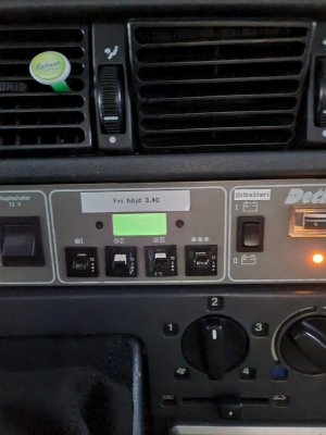

Det ser ut som de är 2 säkringar i mitten som löser ut. Man får kolla det som inte fungerar i bodelen om det är trasigt, plocka bort glödlampor en i taget och testa, slå av och på strömbrytare och testa eller följa tråd från den säkringen. Det kan vara i en lampa som är trasig eller skada på någon kabel. Omöjligt att veta på en bil som har några år på nacken och troligen blivit ändrad ett antal ggr. Försök få tag på någon elkunnig så hittas nog felet.

Oki, tack
Kan du se vad som inte fungerar när säkringen löst ut?
Allt i bodelen blir svart

En 10A säkring för hela bodelen låter märkligt. Du bör nog låta en verkstad som gör elinstallationer till t.ex. husbilar/vagnar se över detta. Det är någon förbrukare (eftermonterad?) som är kortslutet mot jord. Du ser ut att bo i Norrtälje så det finns de som sysslar med denna typen av el i närheten.

Ja, vi bokade en tid igår :) tack för hjälpen :)
