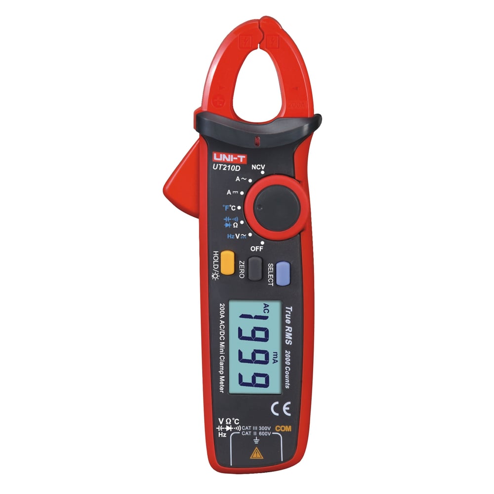

Det går att skaffa en tångampermätare, fungerar även som multimeter.
Då kan du se hur ström pumpen drar.
Om du säkrar upp behöver du kolla att det inte är för klena kablar.
När man skriver in hur många ledare ( kablar) som går till pumpen ska man räkna med plus och minus. Två kablar.
Startströmmen kan vara ganska stor när pumpen startar.

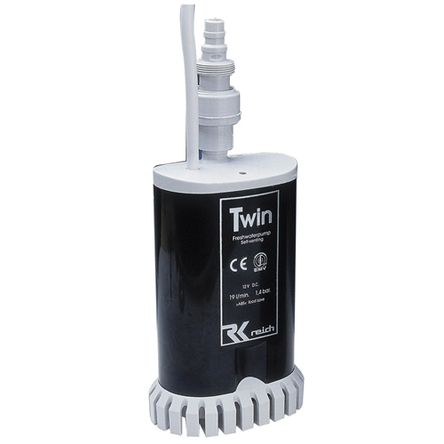

Detta är pumpen jag har i tanken och har även beställt en ny likadan.
I köket just nu så droppar vattnet bara fram väldigt försiktigt för att ibland komma med full sprutt. Spelar ingen roll om det är kall eller varmvatten även om problemet verkar vara större på varmvattensidan. Min tanke är att pumpen nog inte orkar pumpa tillräckligt hårt.
Är jag fel ute med att misstänka pumpen eller skall jag börja byta slangar och elkablar?
