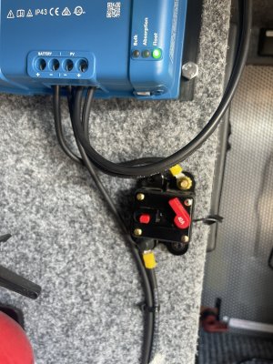

Någon som vet varför säkringen löser ut till och från?
Mellan solcellsladdningsregulatorn och batterierna
Provade byta till en ny men då fungerande inte laddningen

Jag har inte monterat dit regulatorn utan den var så då jag köpte husbilen får några år sedan
Säkringen blir något varm efter ett tag och löser ut
Det borde innebära någon form av överbelastning?

För mig känns det som att de batterier som är kopplade till regulatorn är i dåligt skick/defekt så det blir för hög laddström eller eventuellt dålig kontakt vid någon förskruvning/pressning av kablagen.

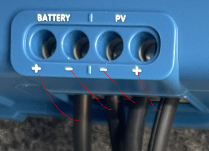

Man ser ju inte på bilden tyvärr hur kraftig Victron'en är, men för att få 40Amp skyddet att lösa ut så måste ju den vara en 50Amp regulator med massor med paneler på taket, normalstorlek verkar ju nu för tiden vara en 30Amp. prismässigt och en sådan kan ju inte komma upp i över 40Amp laddning, så troligast är väl kanske att det är fel på säkringen så den löser ut av värme p.g.av dålig kontakt. För över 40Amp. genom säkringen åt rätt håll verkar omöjligt, och skulle det gå uppåt från batteriet så måste det vara något underligt fel på regulatorn. Det känns som det vore bättre att ta bort den och montera en ny nära batteriet i stället, om det inte redan finns en på den sidan av kabeln också.
M.v.h. JANKRO.

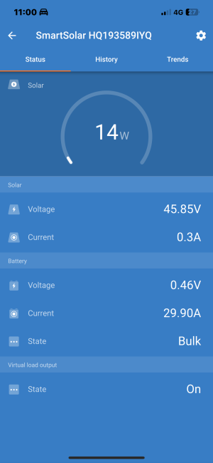

Som jag ser är din Victron regulator på 30 alt 50 A. Men det går inte se om det är en BlueSolar eller SmartSolar.
Ordspråket : Mäta är att veta, passar bra in i alla dessa problem. Mät inkommande och utgående på regulatorn.
Är det SmartSolar så har du det i appen. Där kan du för övrigt också reglera strömstyrkan och se hur din automatsäkring reagerar.
Har du jordat din regulator från chassit? Bör göras.
Regulator har en justerbar inställningsmöjlighet som bör ställas i ditt fall på 2. Denna ”skruv” sitter på undersidan.
Återkoppla please.
