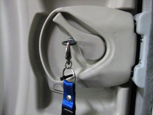

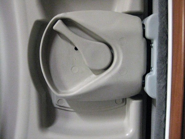

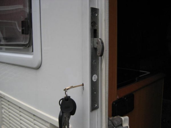

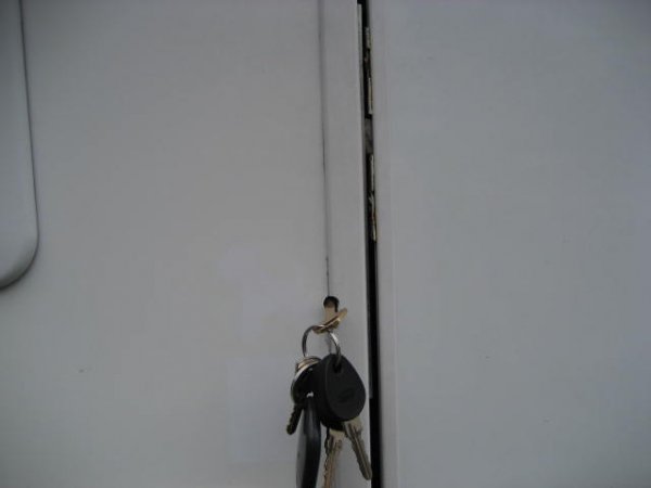

Vill visa hur jag har gjort för att förhindra inbrott via bodelsdörren på natten.
Ett hål ca: 5 mm är borrat in i låskistan strax över låsbygeln.
Fäller sedan jag upp låsbygeln.
Sätter sedan in en splint med ett band på, som gör det lätt att dra ut sprinten vid akut behov.
Sprinten går alltså in i låskistan och gör det omöjligt att bryta upp låset utifrån.
Detta funkar på en Hobby 09, men tror att samma typ av lås finns på flertalet andra bilar.
Ha det gott!

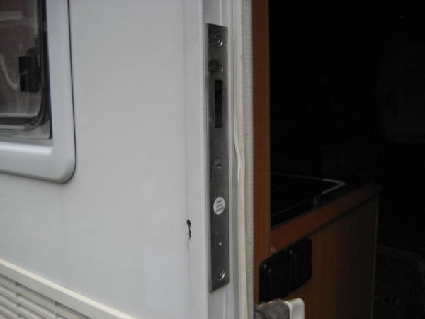

Var ju en enkel och smart lösning. Kolla bara så att låset inte är monterat som på vår förra bil. Plötsligt upptäckte vi att dörren enkelt kunde öppnas genom att dra i den utifrån även om den var låst. Låskolven greppade alldeles för lite i beslaget i väggen. Inte så kul att upptäcka att bilen varit "olåst" efter en semester söderut.

Sv: Säkring av bodelsdörren!
Så var det även på vår bil Roadglider, La en 3 mm alu-plåt med passande hålbild emellen blecken. Detta skapade fullt ingrepp utan öppningsproblem.

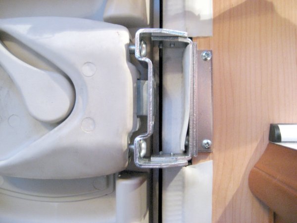

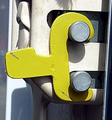

Samma skitlås som jag har. En dag stod jag med handtaget det yttre i handen. Mycket klena detaljer på insidan. Inbrott sker nog inte via det yttre handtaget... utan i dörrspringan.
Bilden visar hur lite kolven går in på låssidan. Varför kan ingen tillverkare göra ett riktigt lås med en kolv som har rejält utslag!

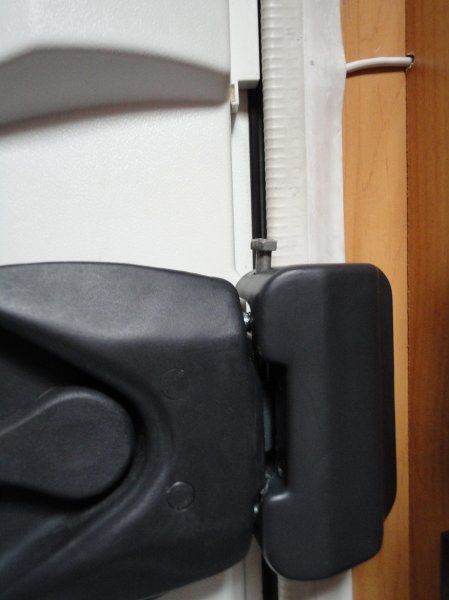

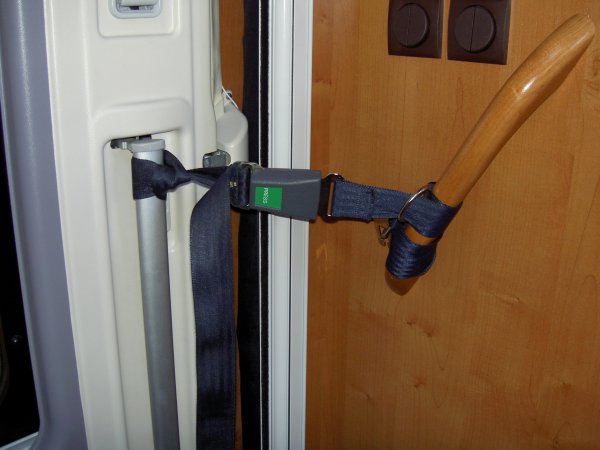

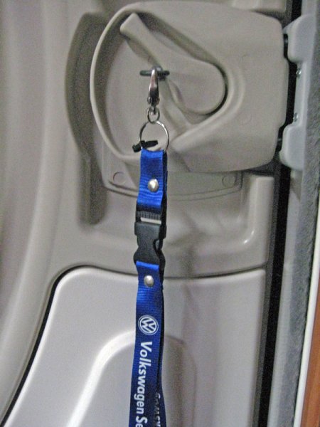

Jag har gjort en enkel lösning med ett säkerhetsbälte från en barn stol som går snabbt att öppna om man låser med det för natten. När vi lämnar bilen och vill låsa lite extra går jag ut via framdörren där jag har satt ett extralås.

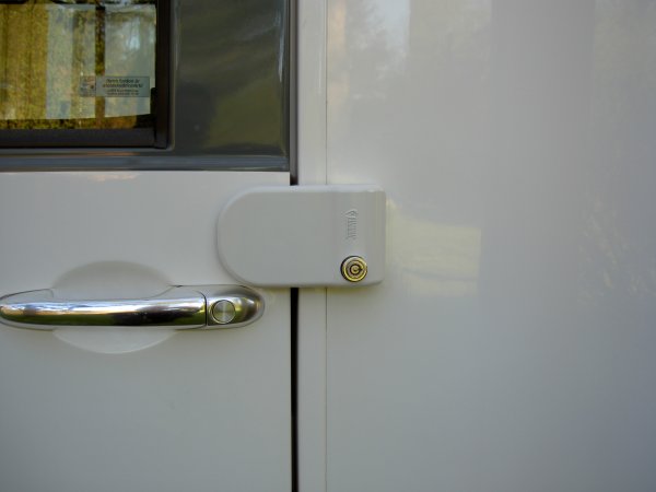

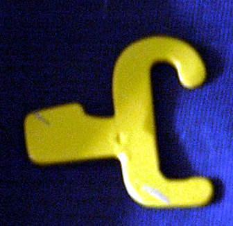

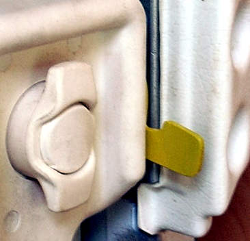

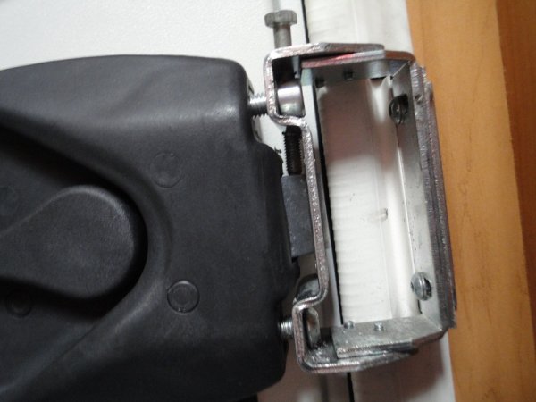

Den som ägde bilen före oss monterade sjutillhållarlås funkar kanon men jag ska nog kopiera schmids låsning från insidan hel smart.
Smart före detta ägare. Suverän snygg låsning från utsidan. Ingen normal småganstern tar sig in
denna vägen.

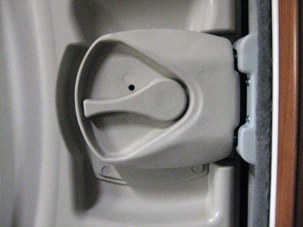

Ingen av ovanstående inovationer passar tyvärr min dörr. Så jag löste det på detta sättet:
Vi har nyss skaffat oss hb och jag förstår inte hur man låser dörren från insida
Det är samma typ av lås som ditt, låser jag utifrån så går det inte att öppna inne från
