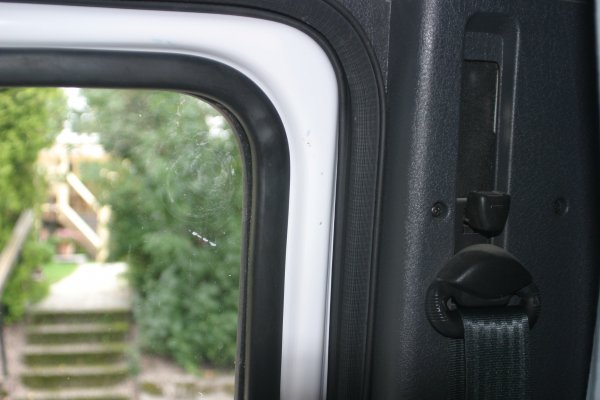

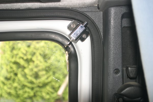

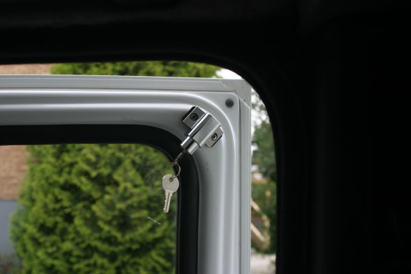

Bifogar en bild på hur jag löst problemet med att gummilisten runt de små sidorutorna skärs av för att komma in och öppna dörrarna. En 4-pack magnetlarm, 79:-, finns på Kjell & Co bl.a., två plåtbitar, två 10 mm PVC-bitar och lite dubbelhäftande tejp. Flyttar man endera delen ett par mm går larmet. Tillräckligt för att vi skall vakna och ta fram handsågen till försvar! Tillsammans med skalskyddat larm och spännband mellan framdörrarna sover vi tryggt.
Visa bilaga 9837
Sent om sider så ser jag denna bild på en trolig bra lösning på våra sidofönster i framdörren eftersom många vittnar om att tjuven tar sig in via lilla sidorutan. Och i min vilda fantasi,- kan detta vara en bra lösning för alla skjutbara fönster??

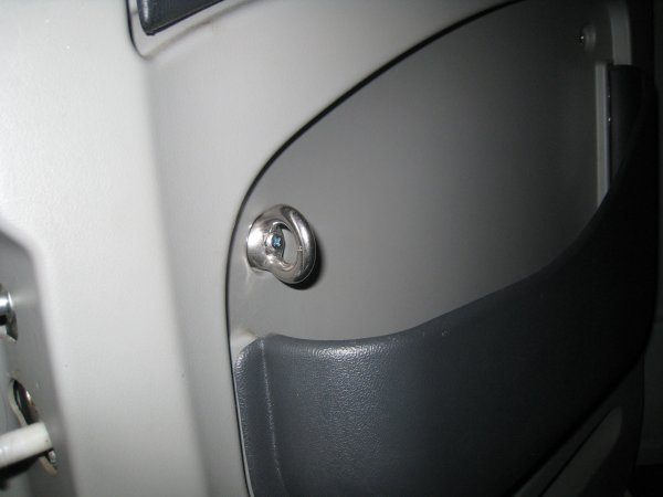

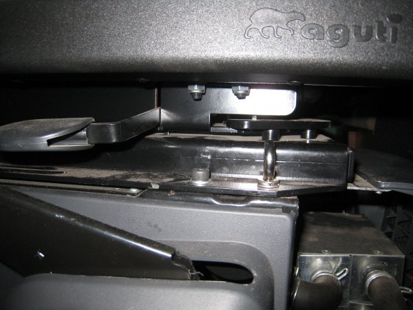

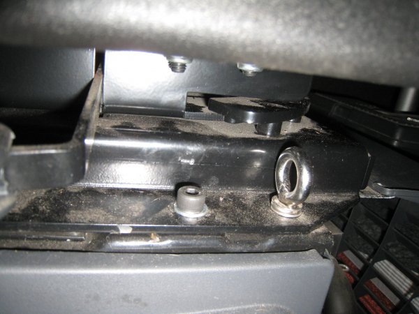

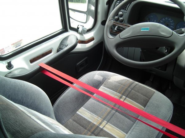

En variant, som gick ganska snabbt att installera och ingen åverkan på bilen
byt ut ena M8 skruven i sätet mot en ögla med M8 bult
Skruva dit en öppen ögla i i befintligt bulthål i dörren, avståndet blir knappt 30 cm och vinkel blir perfekt, inte i vägen och i bakkant på dörren.
En vantskruv, eller bara ett spännband, så går det inte öppna dörren 1 cm.
