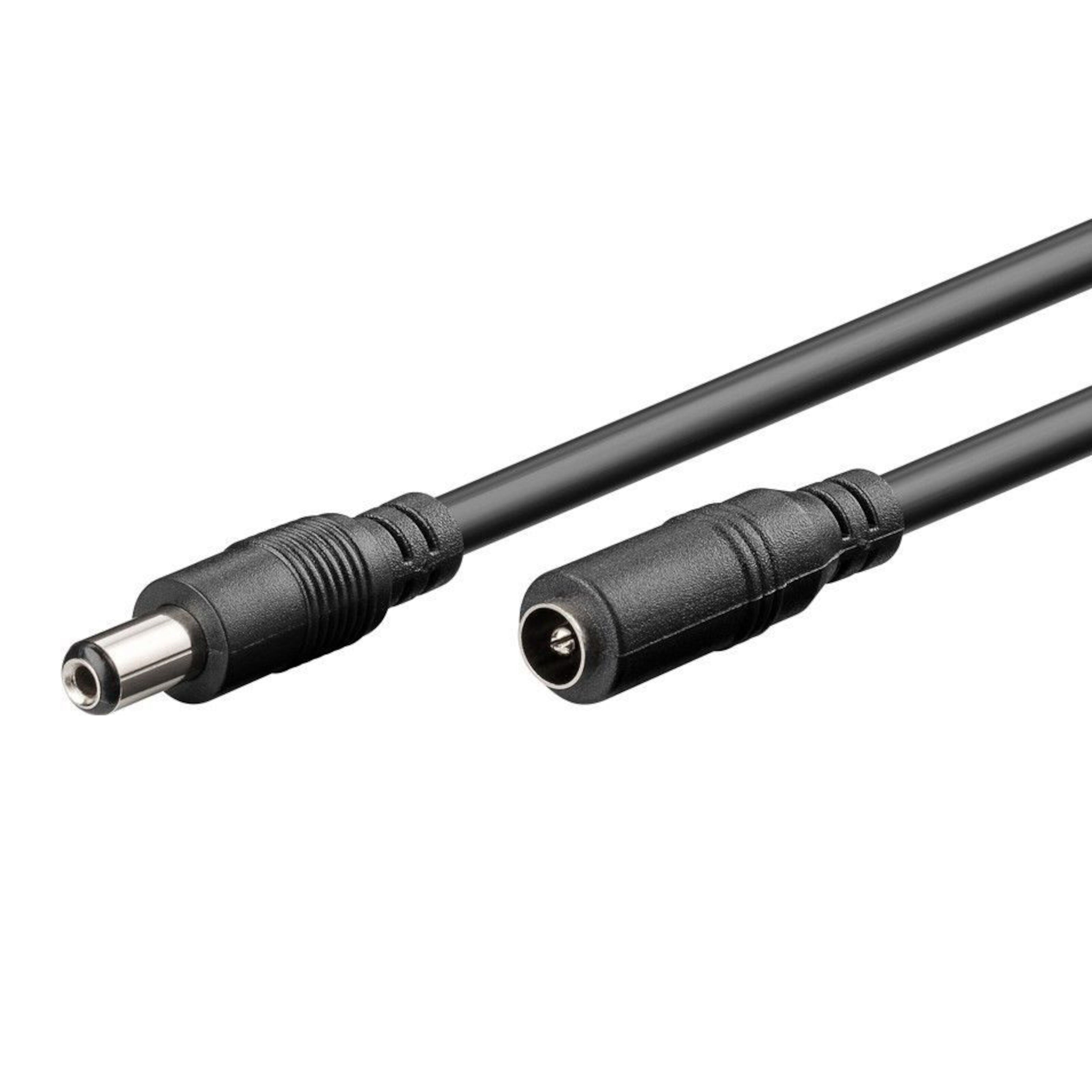

...sen snodde jag också ström från antennförstärkaren. En DC-splitter är suverän. Exempelvis:

Jag har satt en DC splitter på strömförsörjningen till TV-antennförstärkaren. Dvs en hona med kort kabel till två eller flera hanar. Det är oftast gemensam standard på 12 volt DC pluggarna. Använder inte TP:s transformator. Min TP-Link MR 600 har jag haft i många år. Den har aldrig protesterat mor variationerna i bodelens 12 volt system. Den har säkert matats med allt från 11 till närmre 15 volt utan att knota. Samma med min Andersson TV.

Vi kör också vår MR-600 direkt mot bodelsbatteriet, via 12V-uttag då.
Fungerat med både AGM-batteriet och nuvarande LiFePO4.
Köpte dessa och monterade ihop.
