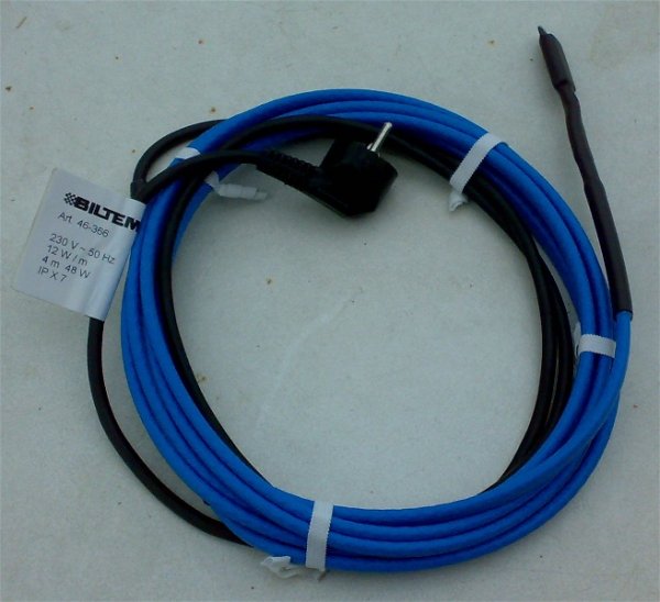

Sv: Riktad värme i husbilen
Tror att det blir 4 meter (4x12 = 48 watt) från Biltema.
Frostskyddskabel - Biltema
Prisskillnaden mellan 2 och 4 meter är mycket liten och det behöver inte använda mer ström med 4 meter.
Termostyringen förhindrar överanvändning.
Arbetet blir:
Två gånger runt vattentanken, en gång runt pumpen resten längs platic rör.

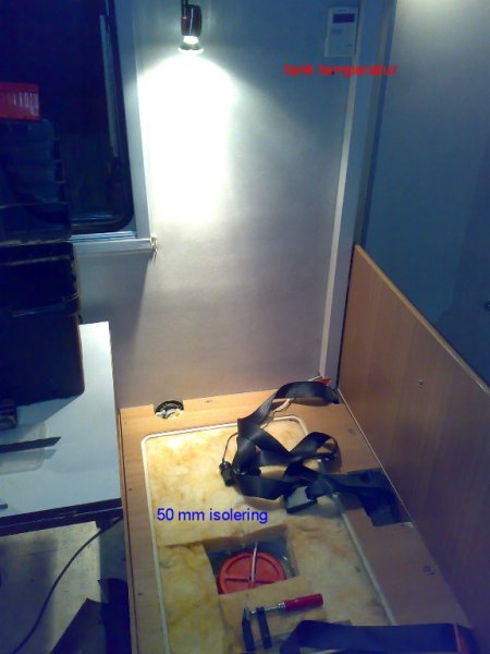

Så blev 4 meter frostskyddskablen installerat 1 x runt pumpen och 1½ x runt 95 L tanken.
Isolering glasull 50 mm 3 sidor och topp.
För närvarande är natt temperatur + 10 grader, så en test får vänta eftersom kabeln första tänder vid + 3 grader.
Jag har haft temperaturkontroll/termometer vid tanken på mer än 15 år - absolut nödvändig.
OT:Observera att ryggstödet kan tas bort så att en skiva av 2,5 x 1,25 m lätt kan komma in ;)
