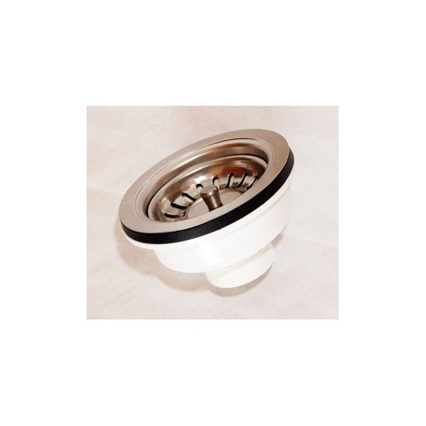

Avloppshålet i en nyare diskbänk är 90mm yttermått 115.
Kommer du åt under.
Slipa ut hålet limma med konstruktionslim Typ PL400.
Minska ytterdiametern om det behövs.
Har bytt i diskhon för bättre avrinning.

Hmm... intressant. Skall kolla lite på detta. Jag kommer dock inte åt under utan att riva halva bilen.
Måste ju på något sätt ändå få tätt både mot avloppsröret under golvet och själva duschgolvet. Under golvet, på avloppsröret, sitter en plastkopp som tätar underifrån mot golvet med en gummipackning. I centrum på denna finns en gänga. Befintlig överdel av avloppet har också gummipackning och centrumhål för skruv. Meningen är att det skall bli tätt både över o under när delarna dras samman med en skruv...
