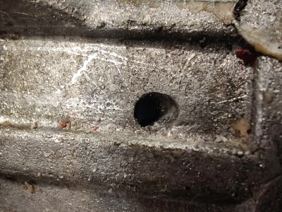

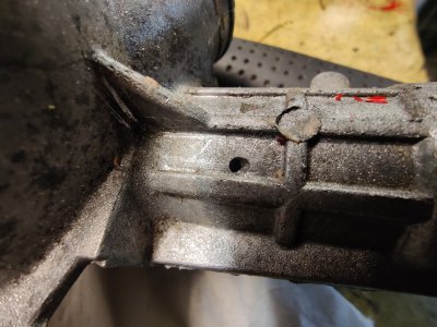

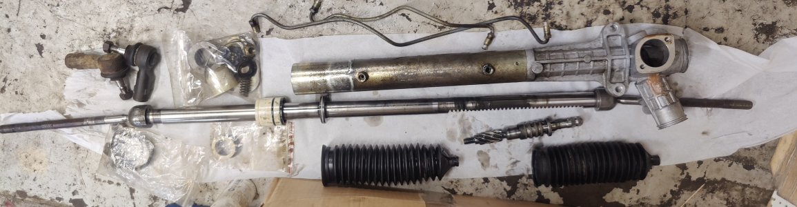

Min ena Fiat Ducato 1989 (jag har två) läcker opraktiskt mycket styrservoolja. Det kommer från själva styrservot. Inte pumpen alltså. Jag har tagit loss hela styrracket (eller vad stången heter som styrservot sitter mitt på). Nån tidigare ägare har kletat nåt som liknar plastic padding på styrservots hus. Det kanske är sprucket.
I verkstadshandboken (som jag lyckligtvis har) står att man under inga omständigheter ska försöka reparera eller plocka isär styrservot. Det ska lämnas till tillverkaren för reparation eller bytas.
Tippar på att Fiat inte längre tillhandahåller sån service på dessa. Så vad är alternativet? Har nån plockat isär och lyckats reparera ett sånt styrservo? Jag kan ju alltid försöka svetsa igen ev. spricka i metall och hoppas inget därinne tar skada. Eller vet nån om det går att köpa styrservo begagnat nånstans? Jag sökte på bildelsbasen men fick inga träffar. Finns det nån bra utländsk site för gamla skrotdelar?

Om man nu ska prova att renovera själv: har du som proffs något tips om hur man tar isär änden? (andra bilden i mitt tidigare inlägg). Den där lilla skåran verkar exponera en stålring. Ska den pressas in? Känns inte som den ger med sig inåt med handkraft iallafall. Eller ska man försöka borra itu den genom springan? Måste ju vara den stålringen som spärrar änden från att komma ut ur röret.

Tack. Hittade även denna youtube video som visar i detalj hur man renoverar exakt detta styrservo

Sen mår man så bra och sover bra när man har gjort jobbet sen kan man belöna sej själv med lite god mat och tillbehör man har ju sparat inte lite pengar. Men det finns ett ställe där någon kladdat dit någon epoxi eller liknande syns tydligt i högra delen av bilden.

Ser ut som att det ska vara där, verkar vara gjort i gjutningen, kanhända och nu spekulerar jag, har man täppt hålet för att stoppa en läcka dvs man har botat symptomen inte felet. Vill man ha tätt där ska man dra upp en gänga skruva i en skruv med en fiberbricka. I varje fall är det knappast något som inte fanns när man tillverkade servot. Så det kan ju inte vara ett fel att lämna det öppet. Ser ju ut att inte vara borrat utan att vara gjort i gjutningen.
Precis. Jag gjorde en liten gänga och satte en liten skruv med gängtätning. Men jag tar nog bort den vid närmare eftertanke. Det behövs nog ett lufthål när damasken ändrar volym.
Jag har satt ihop allt och monterat idag. Såg inte en droppe olja någonstans efter en mycket kort provkörning. Hoppas att det fortsätter hålla tätt. Tack för all hjälp!

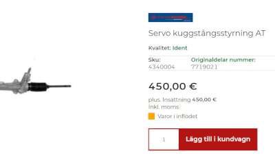

Hej, den som söker skall finna........ Här har du i alla fall nya eller renoverade ? till salu. Lite diffust står "varor i inflödet" men kan beställas, kanske de tar hem på beställning. Tyvärr lite mer än dyr i förhållande till de annonser som är utan varor, men rätt vanligt pris till andra bilar faktiskt.
Men de vet väl att det är ont om dem.
Visar samma kuggstång till både bensin och dieselbilar.
Firman har funnits länge och hade även "allt" till äldre generation ett Ducato förr, men nu skaffar de övrigt om man kontaktar dem.

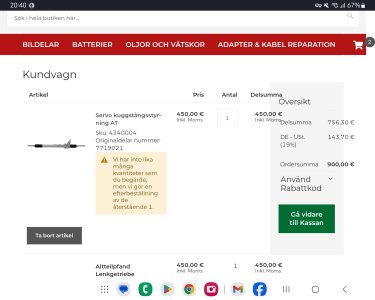

Har fått en stor läcka innanför dammasken vänster sida, med servo. Förstår det som att det inte går att reparera. Går till sidan du länkar till, lägger i korgen. Men i kassan blir det 900 eur.. Å fy f..

Det måste vara fel, det står 450 ink moms. Slutsumman blir det dubbla. När jag trucker på köp så hamnar det 2 i kassan. Ska ringa dem på måndag. Jag såg filmen om renovering. Tror jag glömmer det..
Hejsan, ja något är fel helt enkelt har försökt på några sätt men det hamnar två i korgen och då stämmer ju summan.
Du har ju även texten "Vi har inte lika många..........men gör en efterbeställning av de återstående 1" ??
Jag försökte på flera sätt men 2 i varuvagnen hela tiden. Beställde 2 i stället och då blev det 4 i korgen.....
Sedan funderade jag på om de ville ha 450€ extra för stommen och skulle ha den gamla tillbaka för renovering som man senare får tillbaka pengarna för, men det verkade inte aktuellt. Sedan gick jag ett steg längre och då ser det ut som de vill ha betalt för en som finns hemma och insättning som garanti för den andra som inte finns hemma.
Sedan funderade jag på om de ville ha 450 extra för stommen och skulle ha den gamla tillbaka för renovering som man senare får tillbaka pengarna för, men det verkade inte aktuellt. Sedan gick jag ett steg längre och då ser det ut som de vill ha betalt för en som finns hemma och insättning som garanti för den andra som inte finns hemma.
Visa bilaga 238673
Det måste vara något fel helt enkelt, ta kontakt med dem så borde det lösa sig med betalning för 1st. och 450 som summa.
