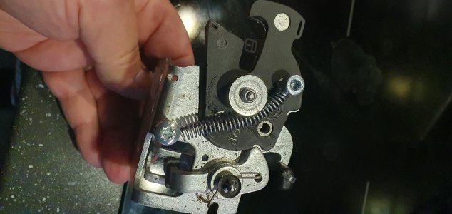

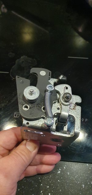

Hej. Fixade en annan typ av fjäderlösning. Gängade hålen till M5. Borrade ett nytt M5 hål. Satte en dragfjäder mellan skruvarna och funkade klockrent.
Under sista stoppet senaste resan fick vi inte upp bodelsdörren. Som tur var kunde övre låsklacken petas upp med ett finger inifrån bilen. Vi kom ut, men inte in igen utifrån med stängd dörr. Då når man förstås inte låsklacken.
Jag förstod att en fjäder måste ha gått av. Kan man köpa den som reservdel? Naturligtvis inte. Jag skulle få köpa både övre och under låsmekanism (inte själva manöverhandtaget) till en kostnad av ca 1600-1700 kr. Jag vet inte hur många dörrtillverkare det finns, men jag antar att ett flertal husbilsfabrikanter köper från samma tillverkare.
Det är inte helt lätt att få tag i smågrejer idag, men jag hittade fjäderstål hos en hobbyaffär i Habo. Jag tillverkade en ny fjäder och har idag monterat den. Allt fungerar nu igen. Jag tog lite bilder och satte ihop ett enkelt dokument om bytet. Nu visar det bara just denna dörrmodell, men det kan möjligen hjälpa någon med liknande problem.
Kostnad 6 kr plus frakt 30 kr.
    1,2 MB · Visningar: 72
    1,2 MB · Visningar: 73
