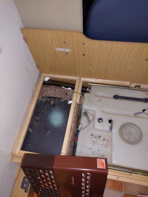

Kommer väggarna att hålla ihop om jag river alla ruttna reglar? 20221030_174444.jpg eller måste jag ta regel för regel? Misstänker nämligen att hela ena sidan samt bak är helt upprutten. Bifogar bilder på så långt jag kommit.
Andra viktiga tips? Bra trådar att läsa? Osv.
Jag tänker att jag fortsätter att lägga in bilder här löpande så att ni kan följa mitt projekt.
Föresten, vad är den svarta tanken för nått? Sitter bredvid färskvattentanken och var väl isolerad och inskruvad. Gråvatten?
Hoppas ni vill följa mitt projekt och att ni kan komma med bra tips och råd!

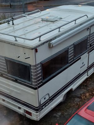

Jag tänker att jag kan ställa bilen längs med husväggen och bygga ett snedtak över som får stå på 6 ben. Sätter dessa tight mot bilen så kan de även hålla ihop bilen åt mig får givetvis sätta en ram även i botten så att benen är väl förankrade. Runt detta kan jag då fästa en presenning för att hålla snön borta från skarvarna.
Får nog ta hörn för hörn. Om jag sätter reglarna mot skarvarna med butylremsor så tätar och hjälper dem till att hålla ihop? På utsidan kan jag då sätta bara någon enstaka skruv för att säkra över vintern? Får montera bort alla lister vart efter men butyla utvändigt och skruva tillbaka listerna till våren? Kanske även sätta något spännband runt på utsidan för att verkligen säkra upp.
Kan detta funka?
På detta sätt kan jag fortsätta jobba med bilen hela vintern. Jag ska börja läsa allt du skrivit och gjort! Kommer säkert med 1000 frågor.

Jag såg nu att du har inte den rätt besvärliga skarven med en vinkellist precis uppe i hörnet som håller samman vägg och tak och gör att det blir jättedålig kontroll när träregeln på insidan byts ut. Ditt tak som går ner en bit bestämmer ju var väggens position skall vara och borde underlätta en hel del i alla fall.
Även skarven neråt ligger inte i hörnet och borde också vara enklare att hantera än en ren hörnskarv.
M.v.h. JANKRO.
Visa bilaga 225637
M.v.h. JANKRO.
Precis min tanke med. Jag tror att jag tar bort listerna vartefter jag sätter nya reglar på insidan. Tar bit för bit. River successiv och sätter upp nytt så fort jag rivit tillräckligt långt. Jag ska inte ge upp!
