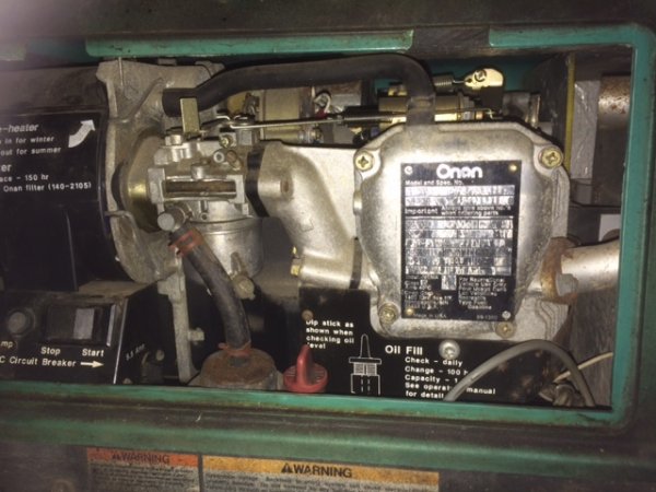

Sv: Renovering av Onan Elverk ?
Tack alla
Som ni kanske förstår är jag i stadiet på helrekond av min gamla bil.
Kanske jag skall göra ett försök att få igång det.
Det är av typ "2.0 KV-FR" och måste givetvis vara från 1990 eftersom det ser ut som originalmonterat. Det roliga är att det också ligger att alldeles nytt garantibevis i manualen. Undrar om det gäller ??? :):)
Här kommer en bild:
    145 KB · Visningar: 24

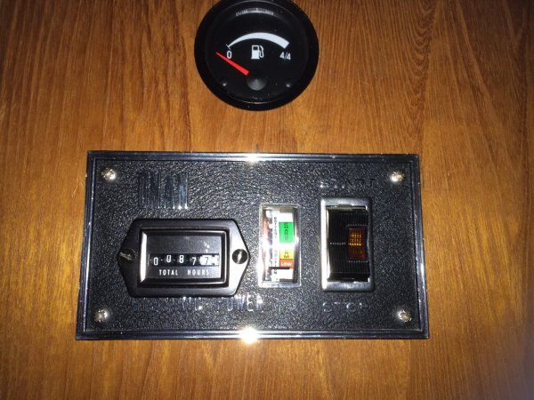

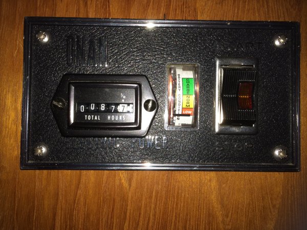

Undra var timräknaren står på, 87,75 el 8775 ?
Som vanligt upp o ner men klicka på den så blir den rättvänd ..
    1,8 MB · Visningar: 82
Det tilsvarende jeg hadde i min Winnebago i Australia hadde over 2000 timer på telleren mens bilen hadde rullet 4000 mil. Forstod godt hvofor det var 100 liter tank til Onan på den bilen ;)
Din renovering av denne blir enkel - bytt motorolja og kjør! 87,7 timer er ikke fullt innkjørt. Første oljeskift skulle være etter 100 timer når den ble kjørt endel.
Tack alla, det stärker mitt självförtroende att försöka starta det. Skall försöka lossa det från bilen (men det är en del elkablar att lossa först) och göra rent det och tvätta av ordentligt. Läste i manualen att det var tungt (50 kg ???) Har också bränslemätare på displayen.
Det är kul med gamla bilar när man hittar nya funktioner då och då.
