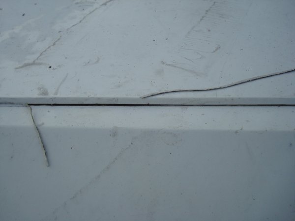

Min Kontiki läckte i tvärgående skarven mellan bodel & alkov uppe på taket. Jag åtgärdade så här:
1. Rensade försiktigt ur fogen med multimaskin & stålborste.
2. Tvättade med aceton.
3. Maskerade kanterna.
4. Fyllde fogmassa & jämnade av med en japan-spackel.
5. Avlägsnade maskeringsbandet INNAN fogen härdat.
6. KLART:)
Fogmassan* (egentligen ett montagelim) rekommenderades av Fritidscenter som själva använder denna när dom tätar om husbilar & husvagnar.
* TEKTON MS-Instant

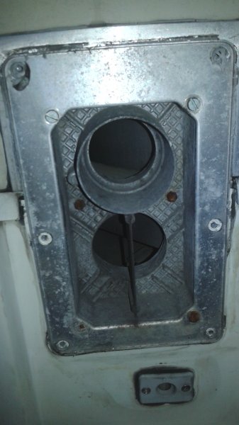

Kontiki som jag har är byggd på typ av plastkaross, som en plastbåt kanske, är lite osäker på uppbyggnaden där. Den är i stora sektioner med överlappande skarver och tror nog att många av dem är täta, men efter nästan 25 år så åldras tätningsmassan. Svårigheten är att täta om en sådan konstruktion, plasten är skör, så det går inte att öppna så lätt. Det enda jag kan göra är att täta de små springor som syns. Problemet verkar vara de installationer som gjorts, många helt felkonstruerade och tar in vatten, men även då skarv mellan bodel och alkov och hytt. Men skam den som ger sig, bara att fortsätta laga.
Bilden visar skorsten från VVB, där har de lyckats få till en plåt som tätar en del mot fukt runt avgasrör, men inget tätningsmedel.

Silikon tätningen på taket var bara att dra bort som synes, tur så är originalmedlet ganska intakt, så jag tror inte det har läckt så mycket.
Det slutade i alla fall att droppa när jag sedan även tätade om på sidan.

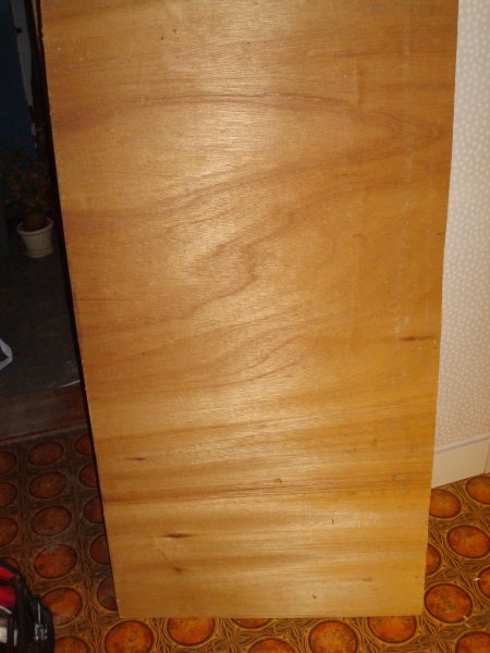

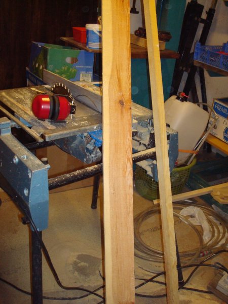

Sen sågade jag till ett par reglar till golvet av en kärnfurubräda, 1 1/4tum, lite tunga kanhända, men de håller. Lyckades hitta ett par bitar 3mm ply, troligen av Meranti typ och sen var jag till en marina i Västerås och hittade en halv skiva 6mm till golvet, han skulle ha 50 spänn för den, inte läge att pruta.

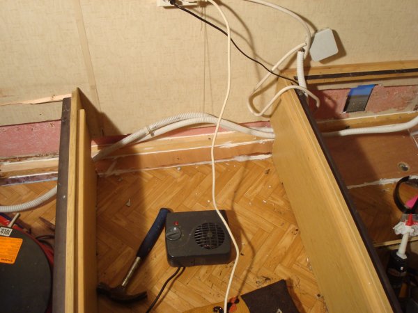

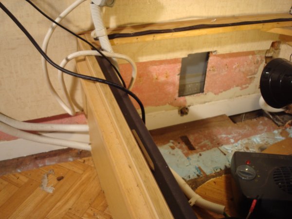

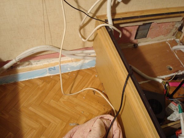

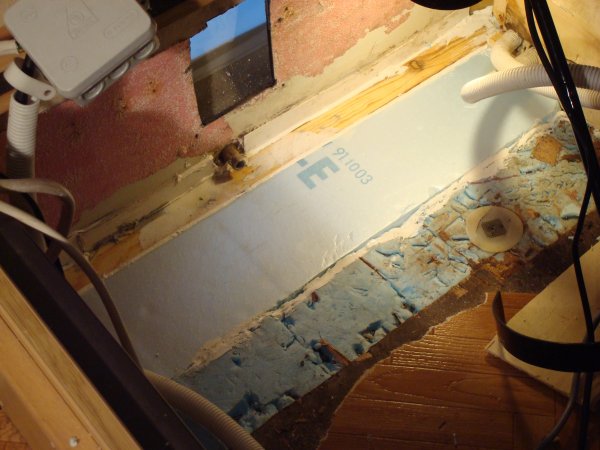

Nu börjar återställningen, av golv sen vägg. Lite svårt att få en skivskarv stark, utan att skarva med överlapp, eller fräsa ur isoleringen och lägga en bit under, jag väljer i stället att senare limma dit remsor ovanpå skivan i skarven, utrymmet är ju under sitsarna och inte synligt. Med tanke på att hela kaross sidan i princip hängde löst tidigare, så håller säkert detta.
Yttre golv och väggregel är skruvad underifrån och sen har jag även skruvat sidorna i de nya reglarna. Inget av reparationen är synligt ovanför sittbänkarna.
En undring, ni som har denna typ av VVB från Truma, hur ansluts det lilla skvallerröret som sitter under utblåset?

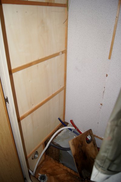

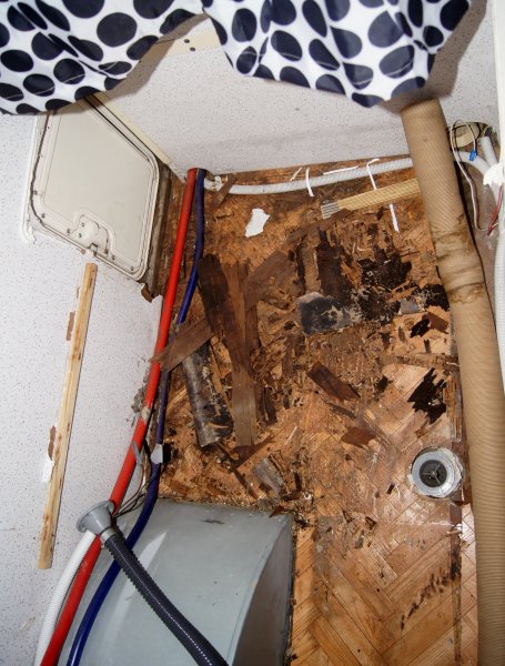

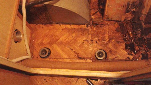

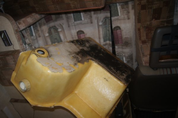

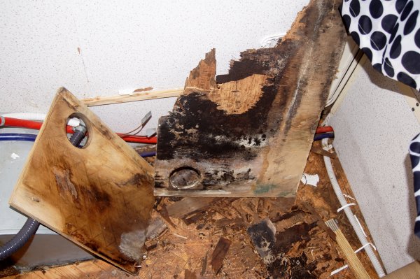

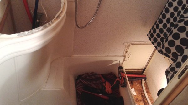

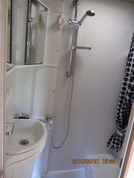

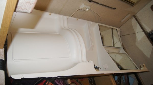

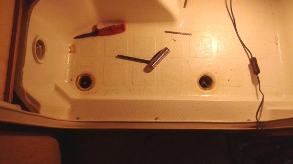

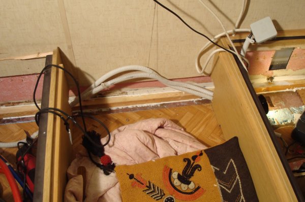

Nu när det har varit "midsommarväder" har jag gett mig på duschutrymmet.
Nederkant på yttervägg är även där slut, så de nedre reglarna måste bytas.
Toan var inga problem att få bort, värre var det med övrig inredning.
Vägg vid tvättställ var tätad med typ Sika material, oerhört segt och svårt att få loss. Jag var rädd att det skulle gå sönder, gammal skör plast, vore katastrof om det sprack rätt av.
Mot yttervägg fick jag lov att bryta bort regeln som det var fästad vid. I skarven mot duschkaret fick jag såga mig fram med ett bågfilsblad.
Nästa bekymmer blev avloppsventilerna i golvet, gängen i botten gick bara runt så det blev till att borra sönder skallen, det var mässingsskruv som tur var. Då gick det att försiktigt bryta loss karet med en kofot. Den extra skiva som satt ovan plastmattan var helt slut, tur så hade golvet under klarat sig, förutom mot yttervägg, där måste jag in och fixa ny golvregel och även i väggen. Hjulhusen är bara en oisolerad plåtskolla, ganska spartansk lösning, ingen vinterbil precis.
Även vid avloppen är det stora glipor, där man ser marken utanför, läge för att isolera lite där, kanske med fogskum. Bilen är ju ganska välisolerad för övrigt, men det finns ställen, där man undrar hur de har tänkt.
Forts följer.
Harry
