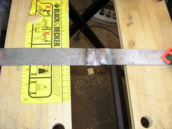

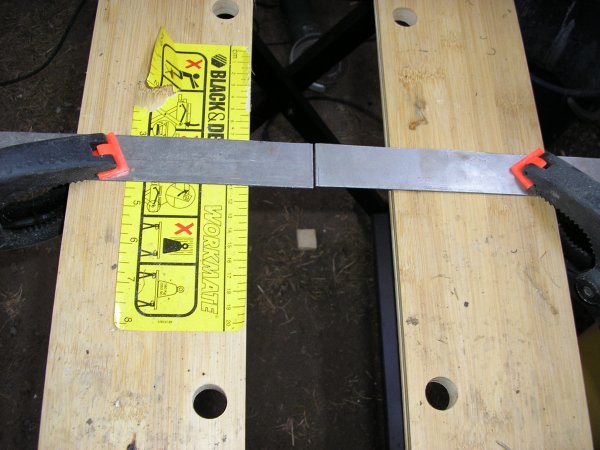

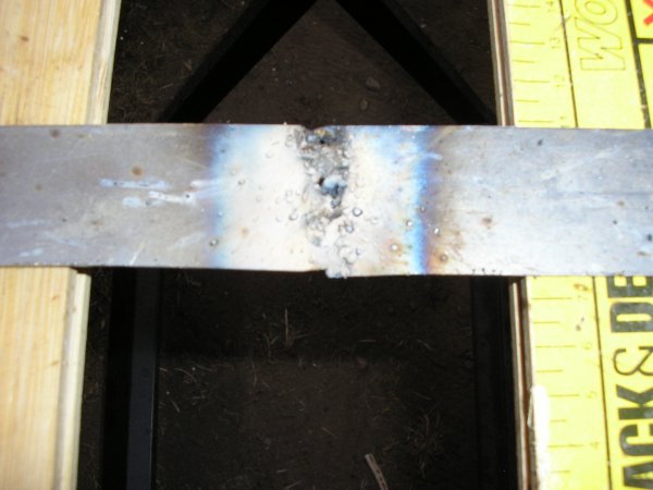

Klart invändigt nu. Dags att svetsa utan gas som vi snackade om tidigare.
En remsa som var för kort som skall svetsas i dörrens nederkant senare. Lagom att testa på.
Rymdman utan kommentar.
Efter svetsning.
Efter slipning.
Återkommer senare med dörren.

Bara öva på många spill bitar så man hittar rätt. Brukar dock sällan bli snygga svetsar utan gas men funkar.
Trä overallen utanför stövlarna så du slipper få ner svetsloppor i dem, har lärt mig den hårda vägen.............

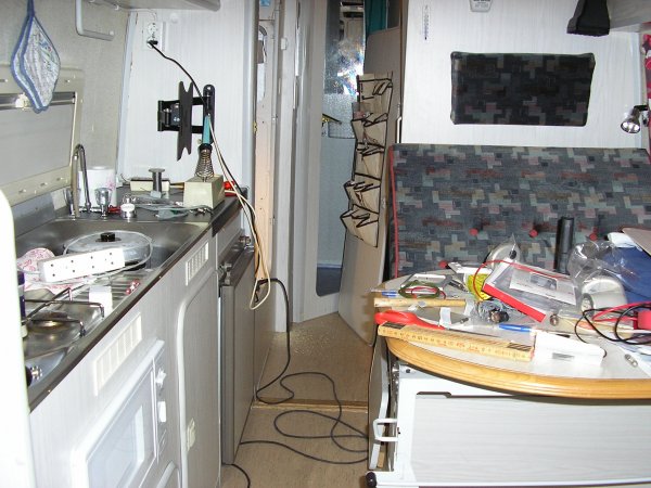

Bakslaget vädermässigt gör att det inte är så trevligt att ligga på marken och svetsa även om det är i carporten. Har flyttad in i bilen igen och försöker att optimera elinstallationerna. Är inte klar med elschemat heller.

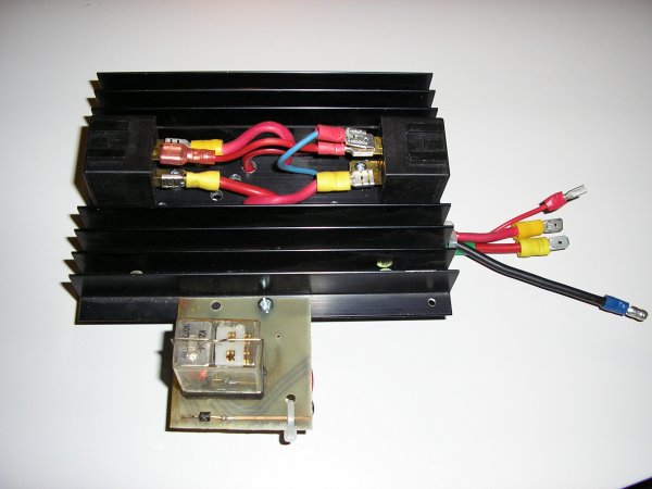

Har rotat i mina "bra att ha lådor" och fixat till laddningen under färd på ett säkrare sätt. Här en bild på den "modul" som tar hand om det hela.
2 parallellkopplade 30 A reläer + ett litet relä som drar det stora. Det lilla reläet med sin svaga spolström gör att jag kan ha en vek kabel från generatorn.
Bekvämt om man gör ett paket som man kan sitta bekvämt vid ett bord och pyssla med. Lätt att koppla isär och ev. felsöka på sedan. Mäta o dona.
Visa bilaga 53096
Gnetar vidare
Alve
Använder du DC/DC + din egan smart pass ?
Skiljerelä - Biltema
125 A
Du kan koppla ifrån minus.
http://www.husbilsklubben.se/forums/posts/405142 # 5
"Det lilla reläet med sin svaga spolström gör att jag kan ha en vek kabel från generatorn."
230 volt generator ?
http://www.husbilsklubben.se/forums/t35924-12/#post432561

Jag har ingen smart pass och min lösning är mycket enkel. Reläerna kopplar ihop startbatteri och bostadsbatteri villkorat av två saker, att bilens generator laddar och att jag med brytare har tillåtit ihopkoppling. För laddning då vi har "landström", vilket vi har varje natt, använder jag en CETEK-laddare som jag kan koppla om mot bostadsbatteri eller startbatteri.
Eftersom vi ALLTID övernattar på campingplats med elanslutning har vi båda batterierna fulladdade då vi startar på morgonen. Anledningen till att jag ändå vill ha laddning av bostadsbatteriet under färd är att vi alltid kör kylskåpet på 12v. Då vi står på parkering, fikastopp och på färjor få kylen stå kvar på 12v.

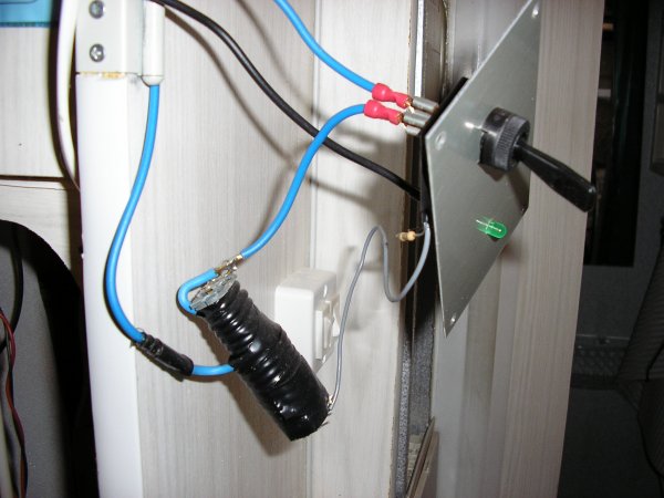

Bildgåtan:
Ambitionen från början var att vi skulle njuta av husbilslivet även på vintern. Tankarna behövde alltså ha en lättare uppvärmning. Opererade därför en lös värmedyna och tänkte sätta fast elementet under tanken. (Det blev aldrig fullföljt.) Jag tyckte att det var absolut nödvändigt att jag kunde konstatera att värmen fungerade, att inga trådar hade bränts av t.ex. En lysdiod i serie var första tanken. Det var naturligtvis omöjligt med den ström det skulle bli fråga om här. Kom då på att jag kunde använda en spole (ur bra-att-ha-lådan) och linda ledningen till elementet runt den för att få en svag inducerad ström till dioden.

Hej Alve. sätt ett motstrånd i serie med värmedynan och parrallela lysdioden med detta motstånd. Resistansen på motståndet ska vara så du får ca 1,5 volt över. Lämpligen sätter du detta motstånd intill någon av tankarna så hjälper det till med värmningen!
// Göte J

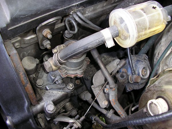

Har jobbat mycket med huset utan hjul nu. Räknar med att snart fortsätta renoveringen med lackering av resten av bilen. Startar den ibland och rullar den lite i carporten. Gjorde det i förrgår också och den startade som vanligt direkt. Då jag rullat en meter stannade motorn och nu startar den inte längre trots full rulle på startmotorn och bränsle fullt i filtret.:(
Är naturligtvis något galpp och trassel med den s.k. "elstoppen". Vet inte hur jag skall söka felet. Alla tips tas emot med öppen famn!

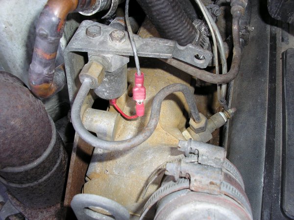

Så här har min felsökning börjat:
Bild på pump och glödstift som jag kan tänka mig hör till "kallstarten".
Där kan man höra ett relä slå till då man lägger på 12v. Det slår dock inte till vid tändning på men det tolkar jag som att det är temperaturberoende.
Har bytt ut en bit av kabeln eftersom höljet hade nötts ut och kortslutning var trolig.
Bild på bränslepump etc.
Jag har ingen idé om hur jag skall fortsätta leta.
