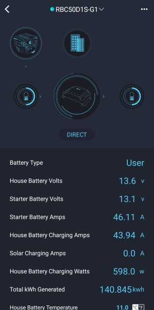

Mitt All time high är 46A till LFP då var det gen.+sol, men mer normalt värde är 20-30A, har tyvärr aldrig testat att stänga av sol-el under färd och se vad gen. ger då, men min troliga orsak är nog att spänningen inte orkar upp tillräckligt på Alt. in i Renogy'n,
har >4m 10mm2 på både +/- till startbatteriet = för stort spänningsfall.

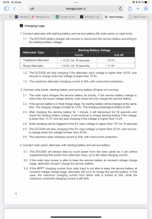

Det finns en fördröjning på 15 sek innan den börjar ladda. Det är inte samma spännings
gränser för tillslag och av för vanlig resp. smartgenerator. Smartgeneratorn har lägre gränser. Om ign är styrande kommer de 15sek att aktiveras så fort som man vrider på tändningen. Spänningsgränsen för till är 12V. Vanlig generator är 13.2V, då behöver generatorn börja ladda innan de 15sek aktiverar laddaren.
Om jag får gissa kan det vara det som Peter är inne på. Att laddaren slår ifrån pga underspänning. Korta elavbrott precis som händer om man vrider på och av tändningen inom de 15sek kan eventuellt skapa problem om ign är styrande.
Korta elavbrott (blink) är den typ av elavbrott som brukar ställa till problem med avancerade elinstallationer. Ofta är det enda som hjälper då är att göra en Norsk Reset.
Det gå testa att vrida på tändningen och stänga av igen och vänta i 20sek och se vad som händer.

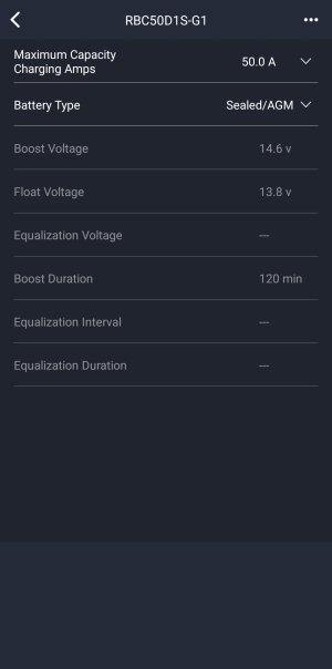

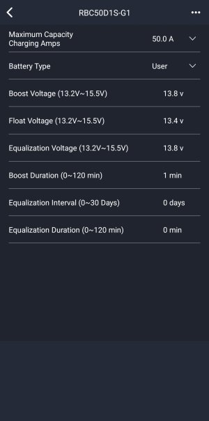

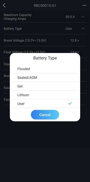

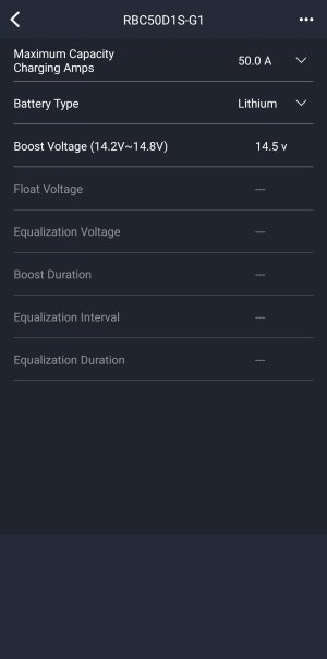

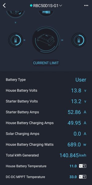

Jeg har oppfattet at vi alle 3 har samme lader. Jeg har denne. og benytter denne for Appen Har hatt den nesten fra dag en og kan da som jeg har skrevet i annen tråd, legge inn eget landprogram, som "User" som jeg også har begrunnet hvorfor og ikke minst ha full kontroll på ladingen gjennom DCDC laderen.

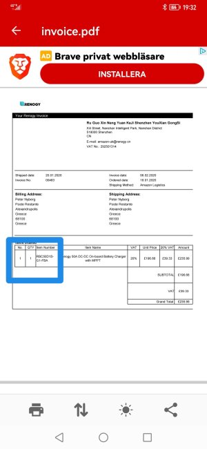

Invertern gick inte igång, Wovi har skadat ena frambenen, fångade ingen calamari, ena lådan till frysen gick sönder.... Och så ser jag detta på kvittot... Att jag har köpt samma som Tor.... Men fått en tidigare modell.. :msn_cry:

Det stod DCC50S på regningen min også, kjøpt seint i 2020 og har RS 485 tilkopling som blåtann modulen koples til. Det har nok du også?
Då kanske du fick den jag skulle ha, och jag fick den du skulle ha... För på mitt kvitto står det klart och tydligt att jag köpt en RBC50D1S-G1 :swoon::twitcy:

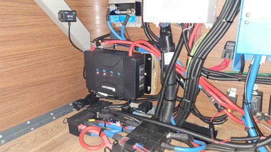

Posisjon 5 har jeg montert BT 2 og bare festet den på veggen ved siden av DCC50S :) det er helt bak i garasjen og får kontakt ca. 10m fra bilen utvendig og hele innvendigrenogy.jpg

Har ikke selv Victron Smartshunt og det er vel hovedgrunnen til at jeg har BT2, for å ha litt kontroll :cool: Prismessig var ikke valget så vanskelig heller om man ønsker litt oversikt/kontroll. Man kan vel ikke se så mye mer en med Victron Smartshunt, men målingene er på en annen plass i strømkretsen og som du nevner ser man temp på batteri og DCDC.
Man har mulighet til å justere parameterne i noen av ladeprogramene, justere maks strømmen fra laderen i trinnene 10-20-30-40 og 50A. Selv ble jeg jo beroliget når lade strømmen min varierte og det ble raskt lokalisert til temprelatert og ved bedre kjøling har laddingen vært innenfor. Og ikke minst at man kan sette opp parameterene i et eget ladeprogram, som var det viktigste for meg.
