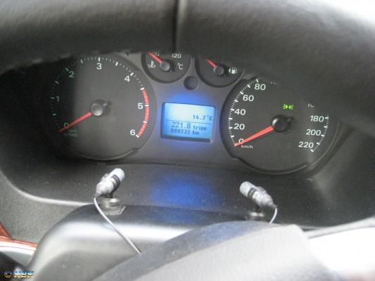

Med anledning av Knarreviks inlägg kommer en negativ synpunkt på vår Ford 2008.
Instrumenten är nästan omöjliga att kunna läsa. Särskilt gäller detta färddatorn. Har monterat två extra lampor som belyser den...kunde inte leva med denna brist.
Dåligt Ford!
Dåligt Ford!
Roadglider
Håller med fullständigt. Men jag klarar mig med en extralampa (LED).:cool:
