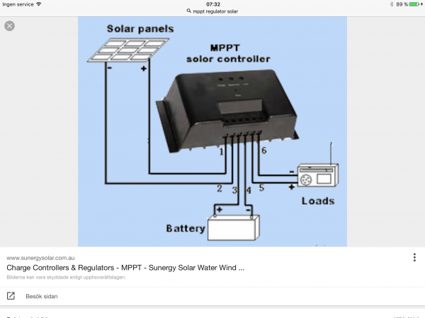

Hur koppla nedan regulator till elcentralen Nordelettronica NE237? Kan jag använda denna regulator att koppla direkt till elcentralen? Inte direkt till batterierna. Är Loads kablarna avsedda för bodelsbatteriet?

Voltmeter finns. Hur ska jag mäta?
Lennart
Koppla ur J7 och mät spänningen på stift 2 respektive 3 mot 1 (minus) där kommer du sannolikt att se två olika spänningar. Mellan 1 o 2 startbatteriets spänning och mellan 1 o 3 bodelsbatteriets spänning. Om du sedan mäter med kontakten i kopplad borde du ha samma spänning på båda mätningarna.

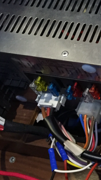

Vet inte om detta är till någon hjälp, men det verkar vara samma kontakt och elblock i vår bil.
Den svarta går till bodelsbatteriet, bruna går till minus, och röd är startbatteri.
Känns inte så logiskt, men antagligen är kontakten till annat elblock men passade i vårt elblock och då fick man finna sig i färgsättningen som inte känns helt rätt
