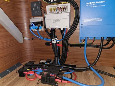

Releene til DCDC laderen lar jeg styres av D+, men releet til solcellene over egen bryter. Dette så jag kan kutte ut laddingen til LFP batteriene når bobilen ikke brukes. LFP batterier liker jo ikke vedlikeholdslading og de liker ikke å være 100% oppladet over lang tid, derfor muligheten til å kutte solcellene. Produsentene sier at de to faktorene har marginal innvirkning på LFP batterienes levetid, men ........
Har laget mer klaring på DCDC laderen for å bedre kjølingen, for som nevnt har laddingen fra DCDC redusert seg enkelte ganger p.g.a. for høy temp. Har egentlig ikke sett det som noe problem, men greit og ha full effekt av DCDC laderen.

Det ser ut som att du inte har ställt in Regony på lithium laddning....
Dioden längst till höger på Regonyn skall då lysa blått.. (vänster i din bild då du har monterat den upp och ner)
Tor H
732
Norge
114
Helt korrekt observert muskatten. Jeg har satt den på bruker/user programmet og da kan jeg stille noen parametere i alle ladeprogrammene. I LI ladeprogrammet kan man bare stille ladespenningen på Boost mellom 14,2 og 14,8V og LI har ingen Float og mangler et par parametere til.
Synes det er litt for høy spenning, så satt Boost til 13,8V i bruker/user programmet og da blir batteriet snaue 90% ladet og har satt Float også til 13,8V, Boost duaration og 2 parametere til til 0 og da blir det som et LI program med lavere spenning. Alt dette kan gjøres med BT2 modulen og App, som jeg kjøpte i tillegg. Egentlig like enkelt å sette den i GEL programmet og forandre 3 parametere der, så får man også et ladeprogram tilpasset LI :cool:
