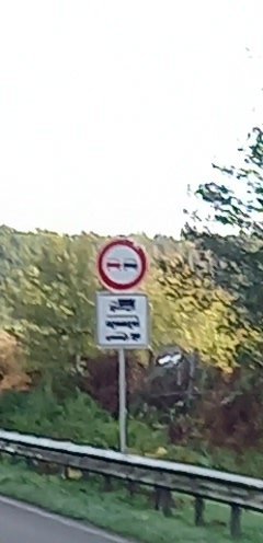

Hej jag undrar om någon har koll på omkörningsreglerna i Tyskland vad gäller vid denna skylten som ofta står på motorvägarna får man göra omkörning med husbil både lätt och tung?

Det gäller det som visas på skylten:
Tung lastbil
Buss
Fordon med släp, och eftersom det är en personbil som drar släpet så gäller det alla fordon.
får inte köra om.
De regler som gäller för lastbil gäller även husbil med högre totalvikt än 3500 kg, således får tung husbil inte köra om här. Hade det bara gällt tunga fordon så hade det varit buss eller lastbil som var dragare.
Tung lastbil
Buss
får inte köra om.
Här står det ganska utförligt vilka olika regler som gäller:
det var bra information utan ordet kanske som används ofta här.

Måste fråga, de flesta husbilar i dag är PB2 då gäller väl personbilsregler även i tyskland?

urklipp från PROMOBIL översatt av Google
Omkörningsförbud för husbilar​
I Tyskland gäller omkörningsförbudet för lastbilar, som anges med trafikskylt 277, även för husbilar med en totalvikt på över 3,5 ton. Detta görs även i Schweiz och Portugal . I andra europeiska länder som Italien, Frankrike, Österrike eller Skandinavien gäller förbudet mot omkörning av lastbilar inte husbilar utan endast fordon med en totalvikt över 3,5 ton som är avsedda för gods- och godstransport.

Hastighet på autoban är 100km/tim för husbilar oavsett vikt.

Länken i inlägg #4 säger annorlunda:
Personbil, mc, lätt lastbil, husbil totalvikt under 3,5 t landsväg 100, motorväg fri fart* eller enligt skyltning
Husbil totalvikt 3,5-7,5 t landsväg 80, motorväg 100**
Hejs
Claes 105
Nej, inte när det är omkörningsförbud för lastbil, då gäller lastbilshastigheten (80 km/h) för husbilar över 3500 kg, samt omkörningsförbud för densamma. Husbil under 3500 kg gäller regler för personbil. Husbilar över 3500 kg är maxhastigheten 100 km/h, samma regler som för bussar med tempo 100 dekal för övrigt, att bussarna ska ha genomgått sedvanlig besiktningsgodkännande anser jag vara självklart.

Ska vi vara petnoga så är det inte någon formell hastighetsgräns för husbilar över 3,5 ton, men eftersom omkörningsförbudet för tunga lastbilar även gäller dessa "tunga" husbilar så blir det då "per automatik" svårare att köra fortare än 80 km/h.
