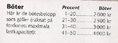

Här har Ni BÖTESBELOPPEN vid ÖVERLAST.
Häls. 571
:mcride::swoon::swoon::swoon::swoon:
    53,8 KB · Visningar: 470
