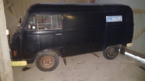

Hej! Har en gammal hanomag buss och den är registrerad som lätt lastbil med verkstadsi redning. Men om man bygger en lätt campinginredning va säger lagar och bilprovning då?
Mvh Lars

Men behöver man regga om? Är det nån som tänker på det? Den har en totalvikt på 2700kg och får last 900kg
Mvh Lars

Bilen är tom nu förutom att den är isolerad med frigolit och innerväggarna är klädda med masonit. Finns även ventiler för luft. Men dom kan man göra en enklare camping inredning och skippa att regga om?

Lastförskjutnings skyddet sitter kvar men i övrigt tom. Men om man gör 2 sängar och har primus kök och 12v kylväska. Då kan den väll inte räknas som husbil? Hade vatt skönt att slippa regga om den. :)

Ok det står: skåp, verkstadsutrustning i papperna men jag tänkte hoppa att regga om den. Tror inte att bilprovningen tänker på vad där är i skåpet. ☺
