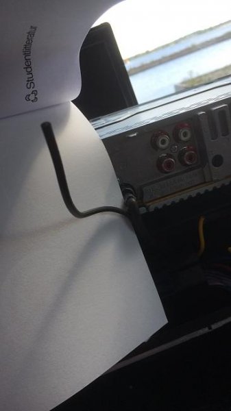

PÅ vår LMC var mottagningen rent usel, jag fick tipset och kolla om jordkabeln till antennen var kopplad, sagt o gjort ut med radion och koll av antennkabel, se där, det går en kabel sammansatt med antennkabeln som inte var kopplad. Jag kopplade in den på minuskabeln till radion och genast blev det bättre mottagning. Kan vara värt att kolla. Återkommer med bild på kabeln
/Thomas
