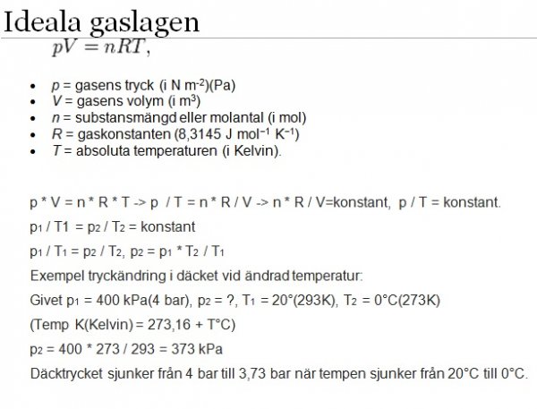

Har installerat TPM och kan konstatera att pumpar man däcken med rätt tryck när det är 15 grd ute och tempen sjunker till 0 så sjunker trycket i däcken med ca. 0,5 kg

Finns en "snubbe" som har stenkoll på problematiken, Gay Lussacs. Är tyvärr avliden men har efterlämnat matematiska formler till dem som har tid att justera däcktrycket efter temperaturväxlingar.
Men fenomenet är klart märkbart i en gummibåt som fylls med ex. 0.25 bar på eftermiddagen och uppvisar vissa likheter med ett russin tidigt på morgonen när tempen kanske är femton grader lägre.
(När det gäller däcktryck så har man nog tagit hänsyn till eventuella temperaturökningar då man föreskriver att däcken skall fyllas när de är kalla.):rolleyes:
