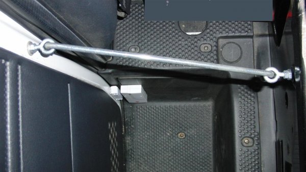

Efter hemresan installerade jag ett larm i husbilen – sensorer vid dörrarna (se bilden), rörelsesensor i rummet och fjärrkontroll så att man kan larma upp systemet med en knapptryckning (Julas trådlösa villalarm samt en 150W 12V-230V omformare – under en 1000-lapp). Fungerar bra.
För några tior på Bauhaus köpte jag gängade öglor, ett par muttrar och en fönsterhasp som jag sågade av skruven på och bockade till för att passa i dörren. Montering i dörrkant och stolfundament – en halvtimme per dörr. Mycket lätta att ta bort om man behöver komma ur bilen snabbt. (Se bilden.)
