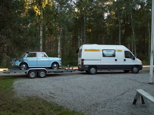

Jag har dragit biltrailer med min plåtis utan problem. Vikten borde bli ungefär den samma som hästkärran.
Kan nog bli lite trång med fyra pers men visst går det.
Lättanterlig och ungefär det pris ni anger.
