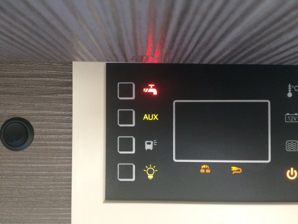

Pump symbol alltid röd, är det normalt ?
Lasseboy
1.417
Borås
11736
Alla andra lyser orange, nått jag missat? Har inte manualen med!

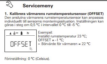

Följd fråga: inne temp på panelen visar 25 grader verklig temp är 19.7 sätter på värme 22 grader värmen går ej igång måste vrida till 26 grader, hur kan man. Ställa in givaren rätt?? Den visar konstant 5 - 6 grader för mycket !

Precis som leihag skriver så tror jag att den ska lysa för att Du ska se att pumpen är påslagen. Sedan har jag full förståelse att man reagerar på en röd lampa :)
Vad har Du för panna i husbilen?
På vår Alde kan Du justera temperaturen inne i menyn på displayen.

Det finns en inställning i Truma-panelen för att ställa en offset mellan indikerad och verklig temperatur. Kommer inte ihåg om det var plus eller minus man ska använda, men det går att justera så det visar mer rätt. (Har också en McL 73g 2017)
/Hasse

Jag tycker det är naturligt att indikeringen för vattenpumpen är röd när den är påslagen i ett tryckvattensystem.
Vi stänger alltid av pumpen när vi lämnar bilen eller när vi kör och även på natten. Blir lättare att komma ihåg om indikeringen är röd.
Inte roligt att ta hand om skador som ett läckande tryckvattensystem kan orsaka.

När det gäller temperaturen , för att få 18 grader till natten så ställer jag Truman på 16 grader det är en avvikelse som jag kan köpa men som det är för dig är inte godkänt . Min är en Mac Louis Mac 4-73 G. Truma är ju vanligt i husbilar så det borde inte vara svårt att få hjälp.
