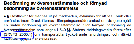

i §6 på sid 8 står:
6 § Gasflaskor ska genomgå återkommande kontroll i den ordning, på det sätt och inom de intervall som anges i
föreskrifter om kontroll som meddelats med stöd av förordningen (2006:311) om transport av farligt gods.
Här är dokumentet man hänvisar till: Förordning (2006:311) om transport av farligt gods
