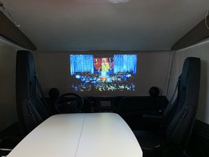

Vi har köpt en Harman Kardon ViewSonic M1 Mobile Projector till vår plåtis, men vi är så där lagom nöjda, vi tycker det är för mycket bök att använda den.
Som att husbilen måste vara totalt mörklagd, samt när projektorduken är i nedfällt läge så blir man lite låst där man sitter.
Projektorn kopplas ihop med en styv Hdmi kabel via en adapter till light kontakten på mobilen, så det blir en del sladdar på bordet som gör att projektorn ligger ostabilt.
Batteritiden sägs vara 6 timmar i ekoläge men verkligheten är det 3 timmar som gäller. Dessutom behöver den 230 volt för att laddas upp igen och det tar sin lilla tid, minst 4 timmar.
Sammanfattningsvis kan man säga att den den duger att titta på film och en fotbollsmatch, men inte att strö-titta på Tv med.
Strax efter köpte vi en 12,9 tums Ipad som vi sätter på bordet precis framför oss, alldeles tillräcklig för en plåts, både för film och Ernst Kirchstieger. ( men då går jag ut )
