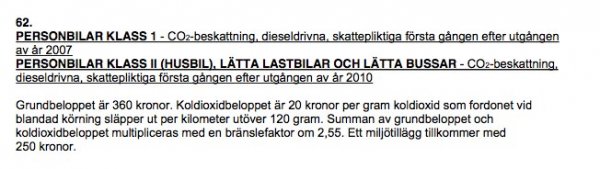

Går man in på vägverket och läser skattetabellerna verkar det dock ganska solklart. Det finns en gräns mellan 3000 och upp t,ill 3500.
Men visst, hyss kan dom, som sagt, säkert hitta på.
Fordonsskattetabeller | Skatteverket [NS4 version]
JonasS
1.808
Växjö
9235
Sv: Projekt Uppvägning (Ducato/J5/C25)
Jag kan inte tolka textennedan. Jag skulle nog kolla upp detta med myndigheterna eller bilprovningen.
attachment.php
    47,5 KB · Visningar: 824
F.d. 2944
Gäller inte detta enbart nya bilar?

Någon skattehöjning till 8000kr som Jonas fantiserar om tror jag ändå inte är relevant.
Som det står i den länkade texten gäller det för bilar som har sin första beskattning EFTER 2010. Min bil har då varit skattad långt före det :msn_laugh:
