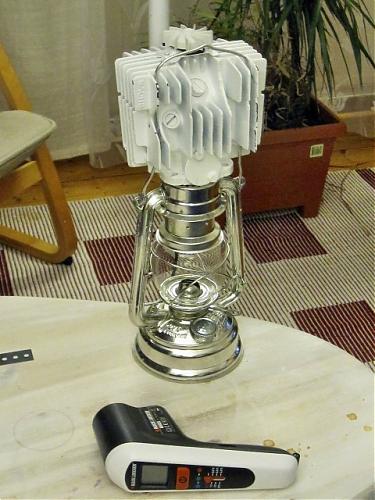

Det är mycket enkelt: En ljuslåga har en effekt på ca 100 W, varav 1 W är synligt ljus och resten värme. Detta föranledde bl.a. en artikel i tidningen där man föreslog att man skulle värma en villa med ett hundratal värmeljus - festligt! Värmeljus är dock rätt kassa för miljön, men här är ett rapsoljealternativ:
Brännare - metall
Denna kompletteras med en värmedriven s.k. kaminfläkt, t.ex. denna som jag införskaffat:
Kaminfläkt med 2 blad | Clas Ohlson
Det räcker med en liten "värmeljusbrännare" under fläkten för att driva den, men den tål absolut 2-3 stycken. Min plan är att göra ett litet stativ i keramik som rymmer tre små brännare och ca 2 dl olja, med en tjock keramikplatta överst som man kan ta loss och diska (sotbildningen är mycket liten, men med tiden blir det lite sot). På keramikplattan står fläkten som således förses med jämn, hög värme. På plattan kan man även varmhålla två kaffemuggar! Har en bekant som är duktig på att göra keramikgrejer som jag kan få hjälp av. Då har du ett värmeaggregat på ca 250-300 W som brinner gott och väl 8 timmar. Fläkten är nästan helt ljudlös, man måste sitta knäpptyst inom en halvmeter för att höra den surra svagt.
Jag beställde fem små oljebrännare, och övriga två kan man med fördel ha som ledljus i badrummet vintertid, då både ljuset och värmen är välkommen.

Du menar väl inte på allvar att du ska ha en öppen oljelampa utan särskild ventilation och med oljan i ett icke slutet utrymme?
Gjorde ett försök själv men fick problem med att den slocknade genom tryckförändringar i skorstenen när det blåste, och löste aldrig det problemet.
Blir nog billigare med biodiesel än rapsolja och förmodligen renare.

Vet inte varifrån ni fått att jag inte ska ha fönster?? Har nämnt dörr och fönster i flera tidigare inlägg. Det finns två ljusinsläpp - ett i dörren baktill som lär vara ca 60x60 cm, och ett precis vid bordet där man sitter och tittar ut som är ca 70x50 cm. Detta är inritat i ritningen så ni kan ju kolla på den innan ni kritiserar. :wink:
Som jag nämnt tidigare så ventileras hela utrymmet kontinuerligt jämt, 24/7. Vid behov kan man öka ventilationen t.ex. vid förbränning av bränslen. De rapsoljebrännare jag använder brinner mycket rent och sotar inte. Man kan säkert använda RME också, men då får man använda en annan brännare.
