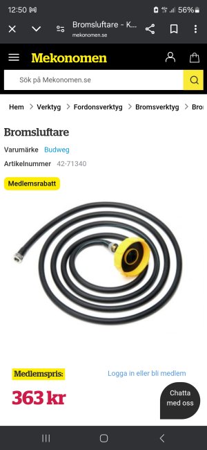

Min favorit är denna något mer unversiellt användbara oljesug
Använder man någon typ av sugande utrustning så behöver man inte avbryta för att toppa upp behållaren med ny olja. Nackdelen är att man lätt får med tjuvluft som kommer in vi luftnippelns gänga och då ser man inte när det är luftfritt i systemet. Detta kan man lösa med gängtape på luftnippeln eller några droppar tjock olja runt densamma.
