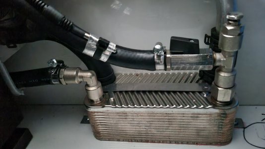

Har nåt strul med min värmeväxlare. Började med när jag körde hem bilen från serivce i veckan. Slog då på så växlaren ska värma bodelen från motorn (via växlaren). Ställde självklart Alde-pannan på 20 grader utan el eller gasol på. Dock blev aldrig växlaren ens varm (kände på den när jag kom hem efter en timmes körning). Har fortsatt felsökt idag då jag haft ALDE-pannan på. Växlaren är då varm (från Alden). Körde igång den externa cirkulationspumpen för att värma motorn. Men slangarna på motorsidan blir bara varma närmst växlaren. Har även provat att motionera balofixen samt öppna avluftningsskruven vid växlaren på motorkretsen. Inte mycket luft som kommer ut. Finns glycol i expansionsskärlet i motorrummet, så inte slut på kylarvätska.

Nu har dom äntligen hittat felet. Var ett kontaktstycke inne vid värmepaketet som inte var inkopplat. Det kontaktstycket styr ventilen så motorslingans vätska börjar flöda genom växlaren. Detta är ytterligare en kontakt än den jag mätte upp, så det finns alltså en till längre in i motorrummet. Den har aldrig varit inkopplad från fabrik vilket känns lite konstigt. Testar man inte av grejerna innan leverans? Men case closed iaf.
