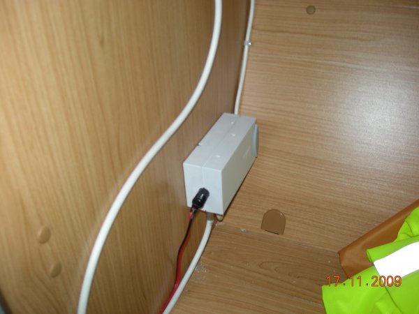

Triax har en egen föstärkare såm går på 12 volt som sen matar ström till antennen o det skall det lysa en röd led under antennen.
Hemma har jag bilder på förstärkaren.
/Leif
Här bilden på Triax förstärkare o fördelning.
    1,1 MB · Visningar: 31

Nu var det många svar! Tack för hjälpen. Om jag förstår detta rätt så köper jag en ny förstärkare som drivs på 12v och har denna inkopplad hela tiden för att sedan driva TV med 12 eller 230V det spelar ingen roll. Jag har hittat denna:
Triax IFP529 12V spänningsmatare till UFO » 300:- hos www.digitaltvexperten.se
Min UFO antenn är inte ny men det borde väl fungera med denna ändå?
