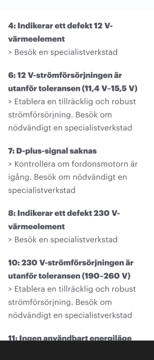

Jag kan inte köra mitt kylskåp på varken 230v eller 12 volt, Får felkod 6 vid 12 volt och felkod 8 vid 230volt. Tips ?

Det brukar finnas en lurigt placerad 5A glas säkring på "kraftbordet" (Power Board) längst ner på kylskåpets baksida. Har du kollat den? Nås genom att ta bort nedre yttre ventilationsgallret och öppna burken för "kraftbordet". Pos 4A på bilden. 1687813995063.png
