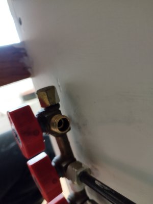

Hej på er!
Vi håller på att renovera en Hymer från 91.

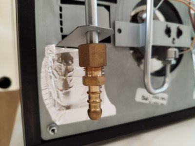

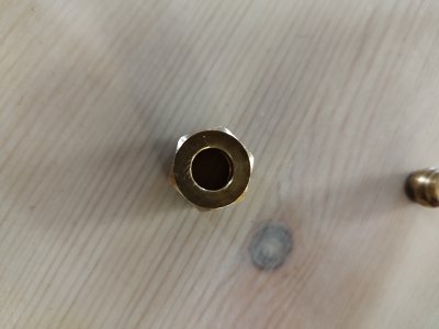

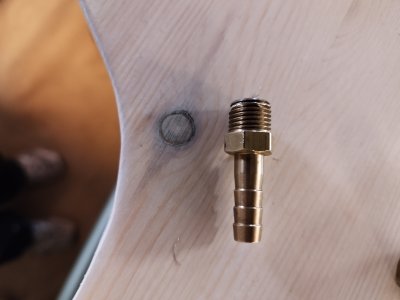

Vi har tagit bort originalspisen och ska koppla in en ny gashäll men får inte ihop dom gamla delarna med dom nya.
Vi har fått en utvändig slangsockel på 3/8" som ska gängas i med gamla muttern som sitter på ett 8mm kopparrör. Se bild 1–2
Till en början går slangsockeln på men sen blir den sne och gängas ur muttern på gasolröret. Är det så enkelt att det är fel storlek på slangsockeln? Har ni möjligtvis några tips på detta?

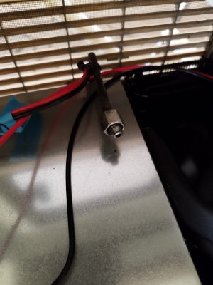

Vi har liknande problem med avstängingsventilen under diskhon, där ska vi sätta en stoppmutter då vi inte längre har ett gasolkylskåp. Muttern där är också 3/8" och blir sned och gängar ur (se bild nedan) Det är alltså samma problem som ovan.
Visa bilaga 234699Visa bilaga 234700
Visa bilaga 234701Visa bilaga 234702
Hej, som svar på din fråga om gängor som går snett så är det så att det är sällan eller aldrig samma gänga på klämmuttrar och saker som är till olika kopplingar även om måtten är rätt lika.
Rörgängor som det är på slangnippeln är det med säkerhet aldrig på muttrar till klämkopplingar.... just för att man aldrig skall kunna förena olika kopplingar som inte hör ihop och inte heller är gjorda för att täta i varandra.

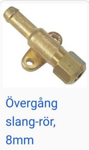

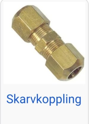

Skall man montera ex. en slangkoppling på ett rör (som man alltså inte skall göra i en fast installation) så kapar man av röret och köper en slangkoppling med en klämkoppling som passar på röret, eller en klämkoppling med en rörgänga i andra änden.
Men i detta fallet så köper man skarvar med klämkopplingar på båda sidor och skarvar i med fasta rör som dessutom skall klammras fast så de inte vibrerar när bilen hoppar och skakar.

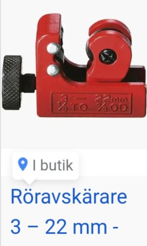

Och skall man skära av rör så skall man inte såga med bågfil så man får spån inne i rören som kan ställa till elände, utan man använder en liiiten röravskärare till små rör.
Visa bilaga 234743
Allt för egna säkerheten, och inte minst för om man senare säljer bilen vidare.
Visa bilaga 234744

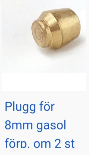

Ps. Och skall man täppa till en koppling som inte skall användas mer på ett säkert sätt så köper man en plugg som monteras i stället för röret med hjälp av klämmuttern.
Visa bilaga 234747

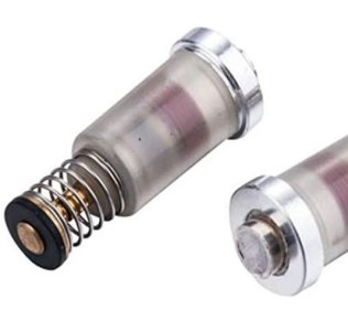

Men om trycket blir uppåt 12 bar så viker sig de rätt mjuka tärningarna i magnetventilerna till flamvakterna även om de tätar från trycksidan...... Jag har testat med tryckluft.... Jag skulle kunna skriva med flit..... Men det var av misstag och en erfarenhet rikare :msn_embarrassed:.
