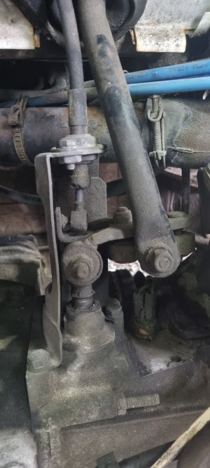

Tack för svaret
Vilken skruv menar du? Någon av dom som man ser på bilden eller är det någon inne i kupén
Du har inte samma länksystem som i min bil, så där kan jag inte hjälpa dig.

Hejsan, tyvärr låter det som det har hänt något med synkningen till tvåans växel helt enkelt.
När allt annat funkar och just bara en växel "skrapar" så borde allt vara ok. utom någon detalj till just tvåan för då så kan inte konan till synkningen få samma fart på drevet och ingreppsringen helt enkelt, så låskuggen har inte samma fart när de trycks in i varandra.
Det sitter tre fjädrar och tre kulor plus lite mer grejer som sköter om konans tryck och låsningen och troligen är något trasigt helt enkelt.
Ettan och tvåans ingreppsring är samma åt ena eller andra hållet 1 eller 2 och ligger tyvärr längs in i lådan som betyder fullständig nerplockning på en bänk tyvärr. Delarna skulle nog inte bli så dyrbara, kanske bara fjädrar, eller lite mer när man ändå är där, men tyvärr så är det en bra bit dit in.
Tyvärr så är det nog mest troligt att något har gått sönder där inne.
M.v.h. JANKRO.
