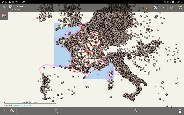

Jag trodde du hade denna länk.
LPG stations in Spain | myLPG.eu.
