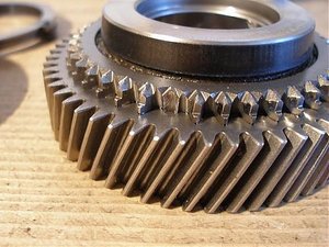

Hejsan, till att börja med så är det inte samma växellåda i din -97'a som i en -03 som nämns ovan, så utväxlingarna som har funnits till lådvarianten mellan -95 till -01/-02 var lite andra utväxlingar. Tyvärr så går det i princip inte att få tag i andra utväxlingar längre till din låda för de är slut på marknaden helt enkelt, bortsett från en och annan annons som dyker upp ibland. Jag tror att Axel A. i Tyskland numera brukar ha någon mer än original men vet tyvärr inte riktigt vilken utväxling det är på den, plus jag tror att man måste köpa alla övriga delar till femman också i din lådavariant för att få ihop det hela (komplett sats).

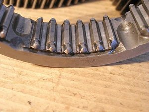

Om du vill komma så billigt undan som möjligt (gratis) så kan det räcka med att vända på ringen som gaffeln flyttar. Ringen är liksidig och tillverkad för att ha en växel åt varje håll, men den sköter bara om femman åt ena hållet, så om ingen har varit inne i lådan förut och fibblat så är ringens ingreppskugg på "utsidan" aldrig använda och i skick som nya. Med de nya kuggen vända mot drevets slitna ingreppskugg så kan det funka allt från jättebra, till ett tag till, eller inte alls som nu.
Tyvärr så är det rätt vanligt att det saknas några eller flera av de 42 (tror jag) ingreppskuggen på drevet och då är det absolut inget att satsa på.

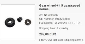

Nästa variant i prisskalan som brukar duga bra om själva växlingarna tidigare funkat ok. är att köpa en drevsats som innehåller drevet som har ingreppskuggen, drevet till andra axeln och en glidhylsa. för ca. 3000:-. Om ringen aldrig är vänd av någon tidigare ägare så kan man säga att själva ingreppet som håller växeln kvar är helt nytt då.
Nästa steg är att även byta ringen och hela synksatsen. Men om den biten funkade innan och du bara vill ha tillbaka att växeln inte hoppar ur så är det inte nödvändigt.
Kolla rejält och räkna kugg m.m. innan ev. köp så det blir rätt på en gång. Jag bara tror att det är ovanstående sats du skall ha.

Här har du ett drev med lite slitna ingreppskugg. Ett kugg i mitten på bilden saknas och är borta som jag nämnde ovan och gör att man bör kassera dreven direkt.
Om man har otur när ett sådant litet kugg lossnar så hamnar det mellan drivkuggen som inte brukar hålla för att mala ner det utan själva gå sönder i stället.
Här har du ingreppsringen med skadade/stukade kugg framåt som gör att växeln hoppar ur. På baksidan ser du de oskadade oanvända kuggen som man alltså kan använda genom att vända på ringen.
Ingreppskuggen på drevet brukar inte bli så mycket stukade utan "bara" nötta, men som sagt det kan i stället saknas en hel del av dem, som då har lagt sig till vila i botten på plåtkåpan. Om alla finns kvar så har man det tveksamma snålvalet att bara vända på ringen och köra med det.

Hej igen, det var ju ett tag sedan jag pillade med just de här problemen, men fick för mig att kolla engelska marknaden för de var de sista som hade nedväxlade satser. Det dyker upp massor med ensamma kugghjul och även kompletta hela satser till femmans växel. En del med mycket vettigt pris faktiskt.
Och det dyker även upp i alla fall två utväxlingar som ligger rätt nära varandra som kompletta satser för 4300:- och uppåt, och de kompletta satserna som fanns i här hemma förut kostade ca. 7500:- har jag för mig.
35/58 och 34/53 och även lösa kugghjul med andra kuggantal.
Dax att handla om man behöver kanske, man vet inte helt vad som händer med moms och tull när Brexit har gått genom med full kraft.
