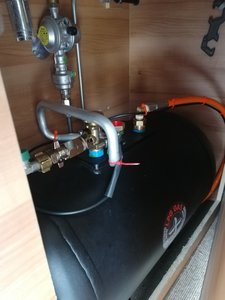

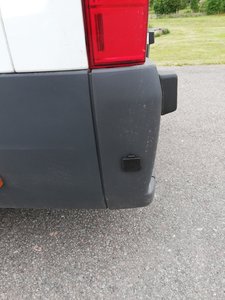

Nu ser det ut så här när allt ligger på plats, fick rådet att inte fylla mer än 60% första gången.
Nu skall bara kabeln fram till instrumentpanelen för visning av tank volym. Pafyllningen sitter nere på vänster bakskärm.

Jag antar att den orange slangen är påfyllning,det brukar alltid var svart hydralslang,vanlig slang skall man inte ha på påfyllnigen,men du kanske har en annan variant.
En bra lösning du har ordnat,istället för tank under bilen som finns för plåtis..

Slangen är en Gasslang som har ett maxtryck på 4060 psi. Slangen skall skyddas med en yttre slang tyvärr inte hunnit med det ännu. Slangen har ett innerhölje av Kevlar vilket i mitt tycke borgar för bra kvalité.
