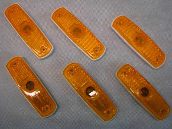

Når en har skrudd løs hele lampen så skal glasset bare sitte i gummipakningen. Men dette gjelder de eldre lampene med glødelamper - nyere har lysdioder og er helstøpt. Et problem med de nye led-lampene er at ledningen inn i lampen knekker helt i flukt med plasten. En reparasjon av dette bruddet er en meget vanskelig jobb med loddebolt.
