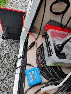

Hej experter nu är jag på gång igen, sakerna har kommit hem. Så lite frågor.
Victron mppt 75/15
DOKIO SOLAR 100w väska.
Har cigguttag i garaget.
Hur kopplar jag in detta.
Pv på mppt så klart.
Men hur blir det med batt på mppt? Ciggkontakt från batt till ciggutaget?
Gjorde en snygg skiss
Tacksam för hjälp.

På de flesta MPPT måste du koppla in batteriet INNAN du kopplar in solcellerna. Se upp med det. Det är för att MPPTn känner av vilken spänning det är på batterierna för att kunna ställa in sig rätt.
Sedan är det frågan hur uttaget är kopplat till batteriet. Går kablaget raka vägen (via en säkring) så är det bara att koppla in med kontroll av plus och minus. Går uttaget via EBL och annat får man nog kolla att det inte sitter något i kedjan som hindrar strömmen från MPPT till batteri.

Tack det vet jag. Dock skall det inte vara någon fara med victron men jag gör så.
Kom på att ciggutaget är kopplat från en lampa. Så det kanske inte funkar då?
F.d. 59502
Slår man på lampan så kommer den att ta en del av (hela?) strömmen. Avslagen lampa skall inte spela roll. Kolla också hur stor säkringen till cig-uttaget är, den skall ju helst inte gå om du laddar med full styrka någon gång. Kolla också att kablarna är tillräckligt grova för att inte ge onödigt högt spänningsfall och att de klarar strömmen. Normalt brukar cig-uttag och dess säkringar + kablage var gjorda för ganska höga strömmar (10A?) men en koll kan ju vara bra.

Kanon. Jag kollar och kopplar in som min fina skiss.
Tusen tack för hjälpen.
Får återkomma med resultatet.
