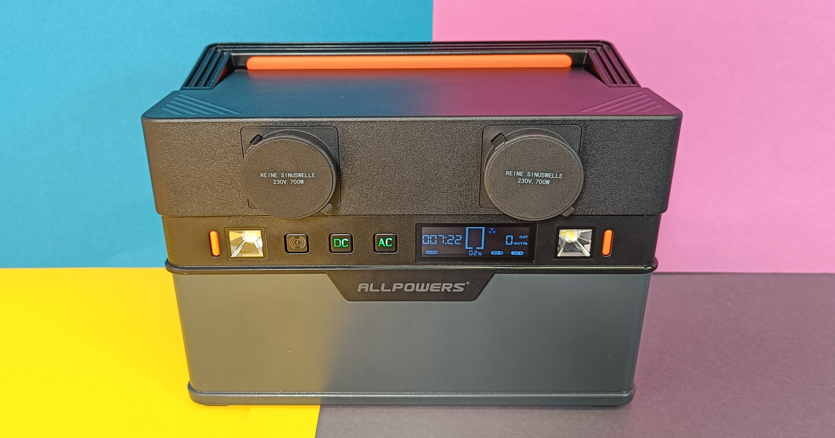

Nåt sånt kanske?
HW61
191
Burlöv
36504
Nåt sånt kanske?
Jag har tittat på den. Den är billig. Det finns lyriska youtube sponsrade tests - hur många som helst, men i de få ”riktiga” tests då är allpowers inte så bra. Dålig effektivitet, laddar långsamt och Li Ion battericeller, men inte LiFePO4 som de bättre har - håller ca 6 ggr så länge.
