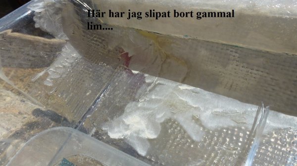

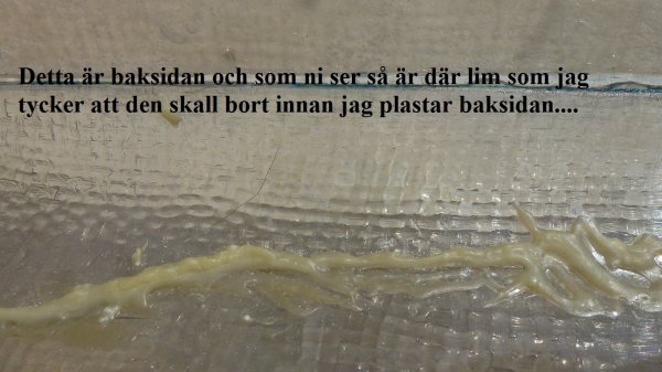

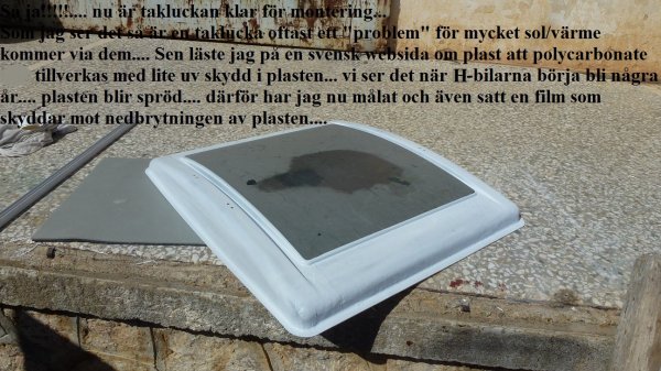

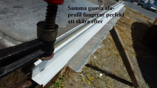

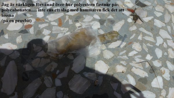

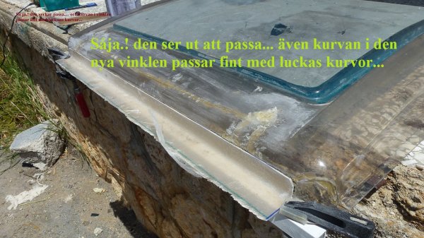

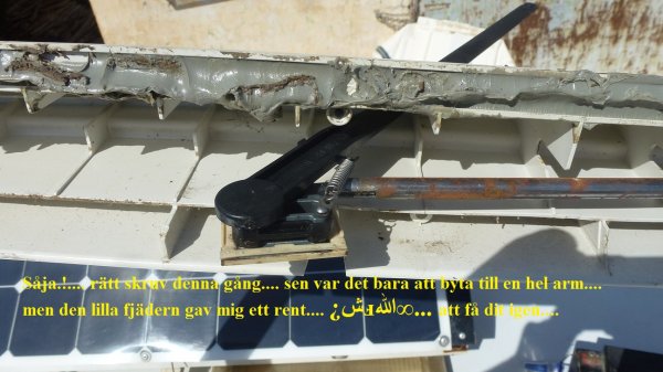

Här i värmen stelnar det snabbt... men jag väntade ändå ett par tim innan det var dags för att ta av plasten från formen.... och den satt mycket hårdare än jag hade trott... men med våld löser vi de flesta problemen.... och skulle inte detta hjälpa.... ja! då tar vi till mer våld.... och så vips lossnade listen .:twitcy: senare på dagen tänkte jag göra lite terapi jobb... se om jag kunde byta den brutna lyftarmen ....

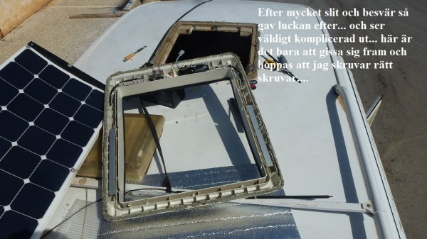

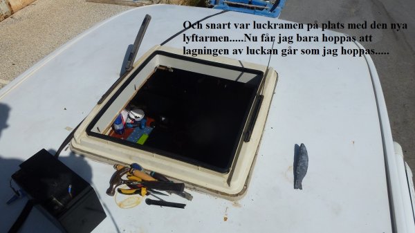

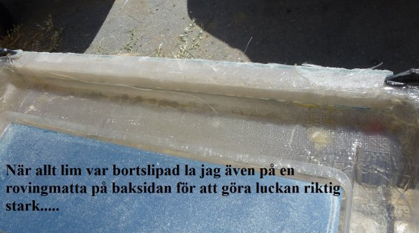

Jobbet på taket tog kanske 1.5 tim och jag överskattade nog mig själv för nu sitter jag här med värk i ryggen.:swoon:.... men hoppas att den är ok i morgon.... Sov gott....

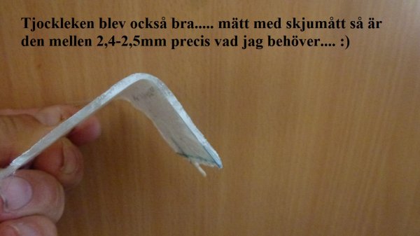

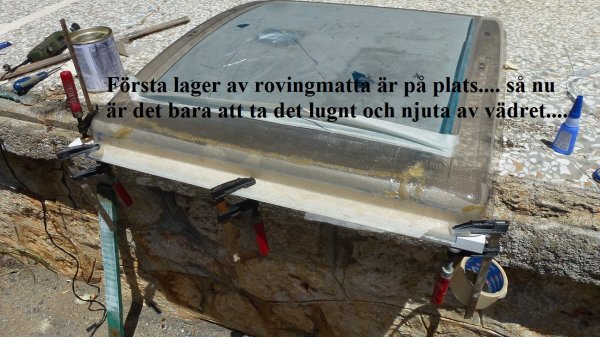

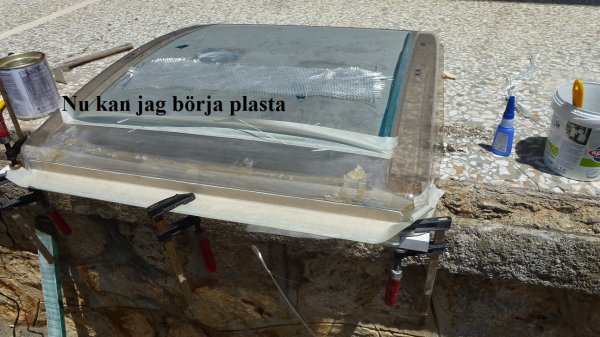

Tiden har runnit iväg i dag jag var tvungen att storhandla, och Stavrulla var vänlig att låna ut sin bil till mig :spinny:

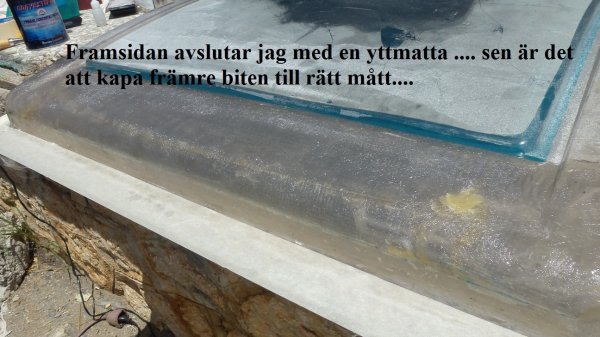

Även om solen står högt nu så tänker jag plasta eftersom det bara är små stycken så hinner det inte stelna innan jag är färdig :spinny:

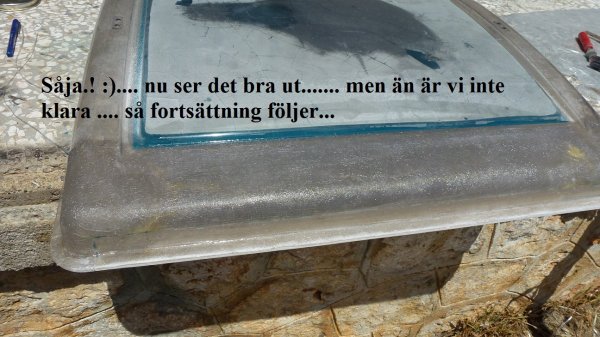

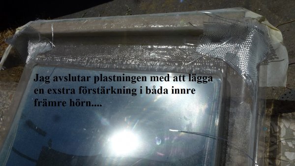

Under tiden avslutar jag plastningen av denna skylight....
    382,2 KB · Visningar: 12
    418,7 KB · Visningar: 9

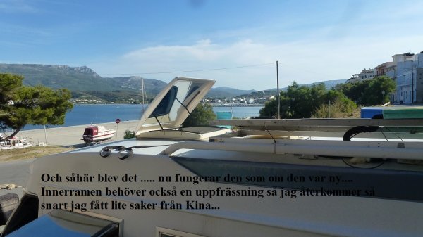

Nu närmar vi oss slutet :swoon:..... på reparationen av luckan :twitcy:
Innerramen skall jag också "piffa upp" tror jag.... jag väntar på lite intressanta saker från Kina....
