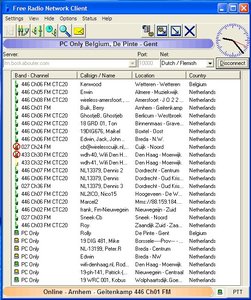

Kanonbra, är redan medlem fungerar utmärkt. Ska senare på dagen försöker att sätta up en egen server.
Under tiden har jag satt upp server, den fungerar bra. Server heter rolly.redirectme.net :)
