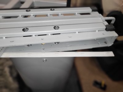

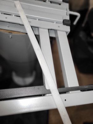

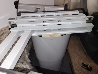

Dert borde väl gå att få reda på vem som tillverkat bordet, om ni ger lite detaljer om er bil är det ju större chans att få (bra) svar!Visa bilaga 226886Visa bilaga 226885Visa bilaga 226884
Saknar två stycken glidlister till vårt bord, någon som vet var vi kan få tag på dom. Det är den vita plast listen som syns på bilderna, som gör att bordet kan skjutas i sidled och fram och tillbaka.

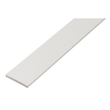

Tack för tipset! ska kolla på Bauhaus om dom kan passa.Dåligt med fakta, som mått från er, men nåt sånt här borde väl fungera. /GB
PLATTPROFIL PVC 20X2MM 1M
Profil i plast.Teknisk informationMaterial: PVCFärg: VitMått: 20 x 2 mmLängd: 1000 mmVikt: 0,06 kgwww.bauhaus.se

Måtten är 1,2mm tjock, 14,4mm bred 320mm lång med 3st tappar som passar i motsvarande hål på bordetDåligt med fakta, som mått från er, men nåt sånt här borde väl fungera. /GB

Hade en sån hemma skar till den och satte den med dubbelhäftande tejp.Lock från en elkabel-list? Där finns ju ju en uppsjö med olika bredder & kanske även tjocklekar.
Frågan är väl bara om de är så hållbara?
